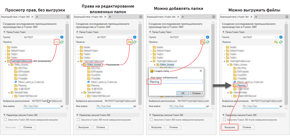

Экспорт Fusion — права на уровне папки
Права на уровне папки повышают эффективность совместной работы в Inventor и Fusion. Это позволяет владельцам проектов предоставлять другим пользователям, работающим над проектом, возможность добавлять вложенные папки и выгружать файлы для использования с инструментами Fusion 360, такими как генеративное проектирование, моделирование и производство.
Чтобы воспользоваться этой функцией, владельцу проекта необходимо пригласить участников в проект и назначить им права просмотра или редактирования на всех уровнях папок, доступ к которым им требуется.
