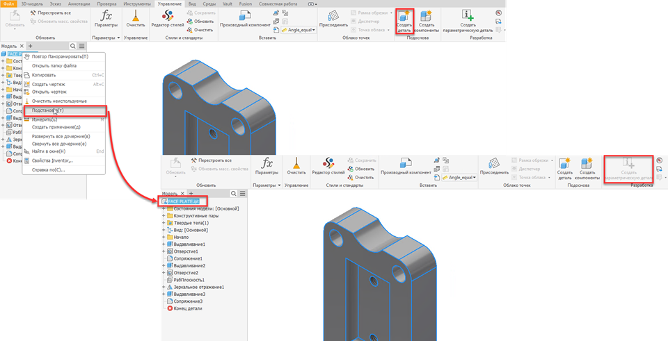

Улучшения состояния модели
Используйте параметр «Подстановка» в контекстном меню узла обозревателя элементов. Узел обозревателя элементов отражает состояние подстановочной детали, а команда «Создать параметрическую деталь» отключена.
