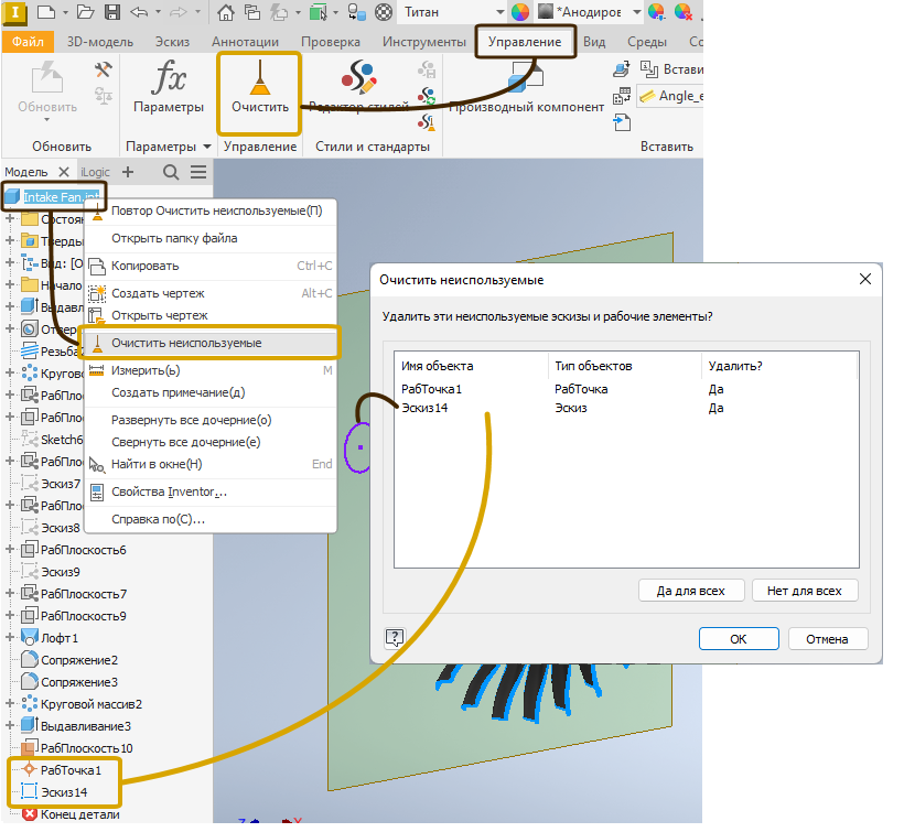

Удаление неиспользуемых эскизов и рабочих элементов
Новая команда «Удалить неиспользуемые» позволяет выборочно удалять неиспользуемые эскизы и рабочие элементы. Она показывает список неиспользуемых эскизов и рабочих элементов, в котором можно выбрать те, которые нужно удалить. Выбранные объекты выделяются в рабочей области.

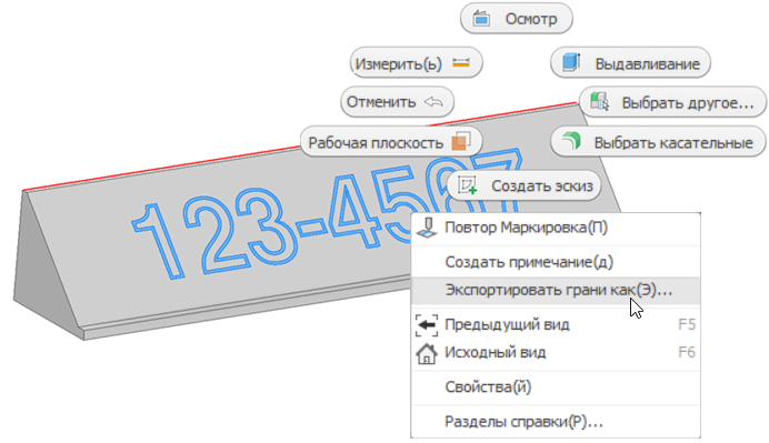

Экспорт плоских граней
Команда Экспортировать грань как теперь поддерживает экспорт отдельных или нескольких граней за раз. Нужно выбрать несколько компланарных граней и открыть контекстное меню для доступа к команде экспорта.

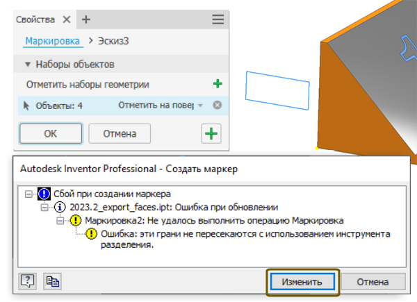

Функция «Маркер»
При определенных условиях может отображаться сообщение об ошибке, например, если в результате редактирования эскизная геометрия смещается относительно геометрии модели. В этом случае можно быстро устранить проблему, отредактировав эскиз в диалоговом окне ошибки.

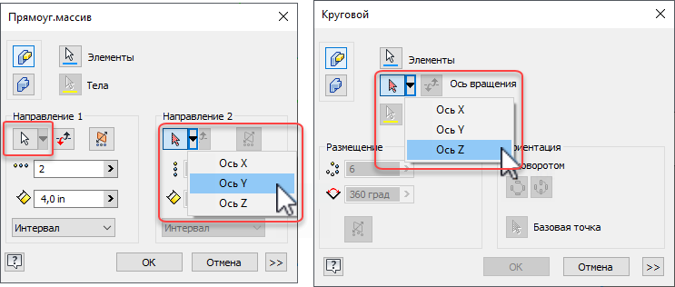

Массивы элементов
Команды массива элементов («Прямоугольный» и «Круговой») теперь имеют всплывающее меню селектора, с помощью которого можно получить доступ к осям координат.

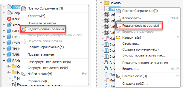

Клавиши быстрого доступа в контекстном меню
Теперь для непосредственного редактирования эскизов или элементов можно использовать клавиши быстрого доступа в контекстном меню. Выберите элемент или эскиз, щелкните правой кнопкой мыши и используйте клавишу быстрого доступа. Доступны следующие клавиши быстрого доступа.
