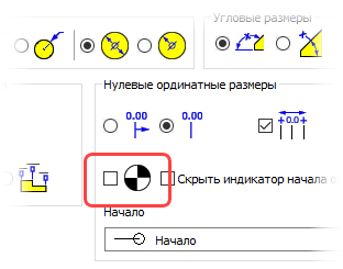

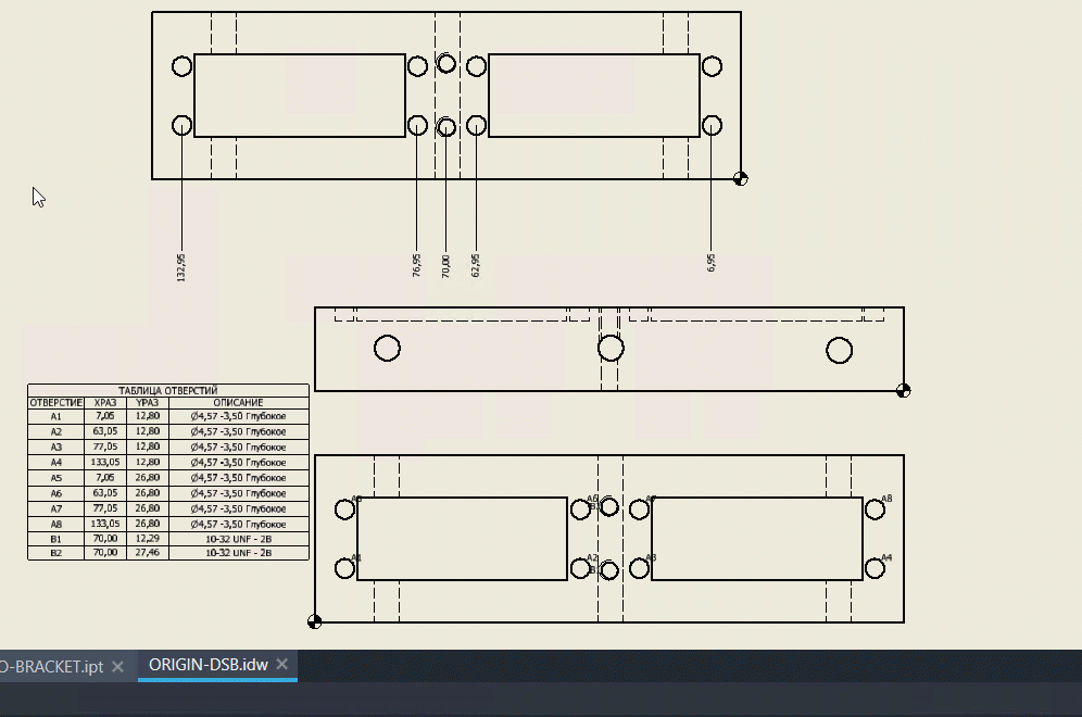

Указатель исходной точки
Теперь можно удалять указатели исходной точки. Если индикатор исходной точки используется для размеров, они также удаляются. Перед выполнением операции отображается предупреждение об удалении размера.
Можно удалить указатель исходной точки, используемый со следующими элементами:
  1. ординатными размерами;
  2. таблицами отверстий;
  3. непосредственно указатель исходной точки;
  4. наборы ординатных размеров, если выбран пункт «Размерный стиль» вкладка «Параметры» «Указатель исходной точки».
Дополнительные сведения см. в разделах Указатель исходной точки и Изменение положения либо представления указателя исходной точки или его удаление.
