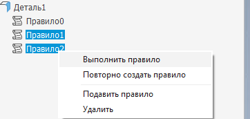

Выбор нескольких правил iLogic
В обозревателе правил iLogic теперь можно выбрать несколько правил для выполнения следующих операций, используя параметры контекстного меню: «Подавить правило», «Восстановить правило», «Выполнить правило», «Повторно создать правило», «Удалить правило».

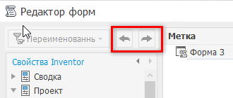

Отмена, повтор в редакторе форм iLogic
Кнопки «Отменить» и «Повторить» теперь отображаются непосредственно в диалоговом окне редактора форм. Для этих операций можно также использовать клавиши быстрого доступа (CTRL + Z и CTRL + Y).
