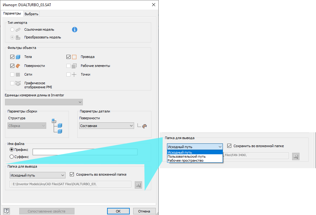

Улучшенный процесс импорта
После установки этого обновления в задачах импорта можно указывать папку для вывода, в которой сохраняются файлы. Папку можно задать с помощью параметра Исходный путь, Пользовательский путь или Рабочее пространство. Параметр Сохранить во вложенной папке позволяет эффективнее управлять файлами. Выбранный путь сохраняется при выполнении дальнейших задач импорта как для отдельных файлов, так и для пакетной обработки.
Дополнительные сведения см. в разделе Импорт файлов в виде ссылки AnyCAD или с помощью преобразования модели.
