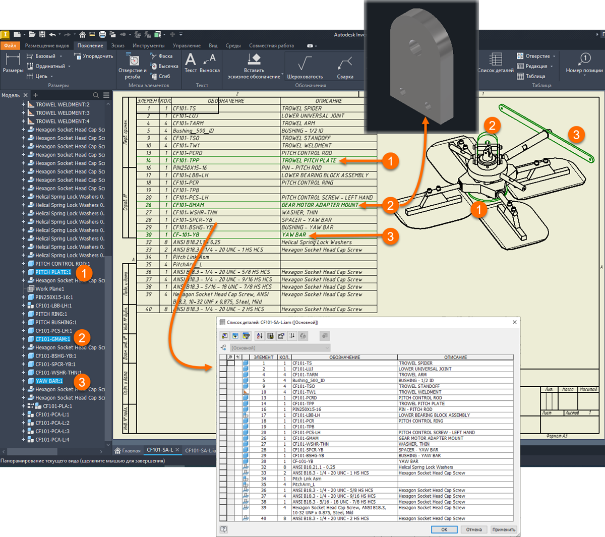

Список деталей
Определение расположения деталей с помощью списка деталей. В списке деталей чертежа можно выполнять следующие действия:
  • Выбор строки в списке деталей. Приводит к выделению компонентов в рабочей области и обозревателе. Выбор нескольких строк, удерживая клавишу CTRL. Приводит к выделению компонентов в рабочей области и обозревателе.
  • Двойной щелчок по строке в списке деталей. Приводит к открытию модели компонента.
  • Двойной щелчок по выделенному списку деталей. Позволяет редактировать список деталей.
  • Наведение курсора на строку в списке деталей. Приводит к выделению всех элементов этой детали в виде и обозревателе.
Дополнительные сведения см. в разделе Списки деталей.

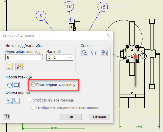

Как зафиксировать выносной элемент
Теперь можно с легкостью зафиксировать выносной элемент в точке во время создания. Установите флажок «Присоединить линию» в диалоговом окне «Выносной элемент» и выберите точку, в которой требуется зафиксировать выносной элемент.
Дополнительные сведения см. в разделе Создание и выносных элементов.
