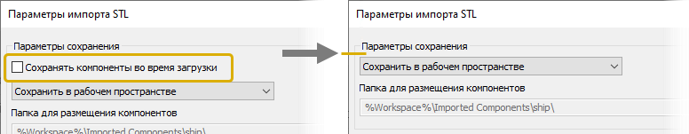

Режим с сокращенным объемом памяти удален из диалогового окна «Импорт».
Параметр «Сохранять компоненты во время загрузки» удален для операции импорта OBJ и STL.

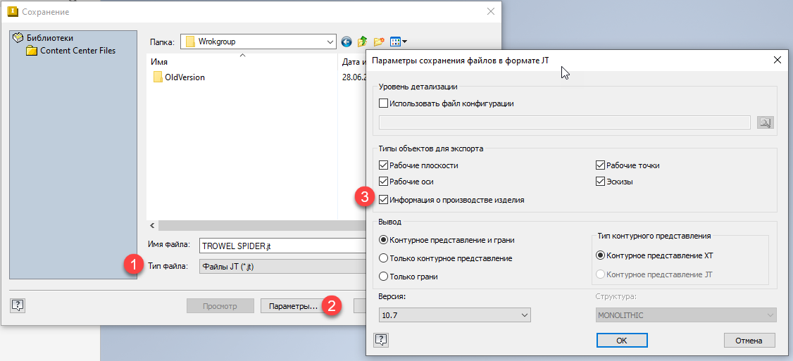

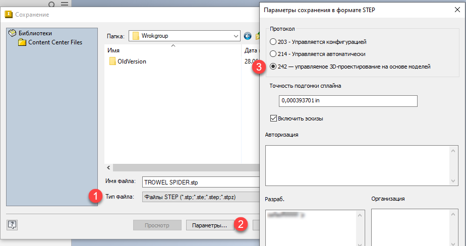

Информация о производстве изделия (PMI)
Информация о производстве изделия добавляется в документы с данными о деталях при экспорте сборок в форматах JT и STEP при выборе соответствующих параметров.
