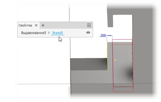

Вставка с формулами
При вставке скопированного эскиза в контекстном меню теперь отображается пункт «Вставить с формулами». Пользовательские параметры будут включены при вставке. Параметры, связанные с исходным эскизом, копируются и вставляются без дублирования. Вставка с формулами поддерживается строго в пределах одного документа, а не из одного документа в другой.

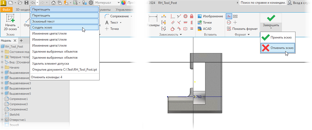

Отменить эскиз
Это усовершенствование влияет на все рабочие процессы 2D- и 3D-эскизов независимо от типа документа. При применении к чертежам эта операция включает основные надписи, эскизные виды, эскизы листов, эскизы обозначений и границы. При применении к деталям включаются эскизные блоки.
После создания или редактирования эскиза команда «Отменить эскиз» заполняет ленту командой «Принять эскиз».
Отмена эскиза означает отмену всех операций, предшествующих созданию или текущему сеансу редактирования эскиза. Списки «Отменить/Повторить» заполняются операциями.
При редактировании эскиза с помощью узла иерархии редактирование элемента прекращается операцией отмены эскиза.
