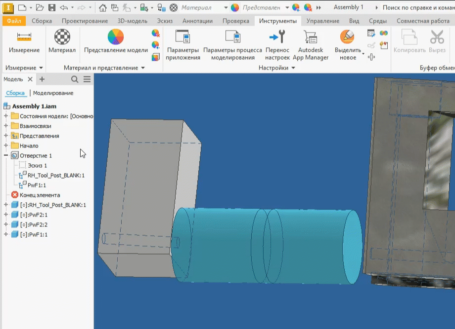

Элементы сборки
Возможность добавления детали-подосновы к элементу сборки или элементу подготовки сварных конструкций расширена и теперь поддерживает выбор нескольких деталей-подоснов. Кроме того, поддерживается выбор рамкой. Щелкните правой кнопкой мыши элемент, выберите «Добавить детали-подосновы» и выберите компоненты, которые необходимо использовать в элементе.
Дополнительные сведения см. в разделе Добавление и удаление деталей-подоснов элемента сборки.

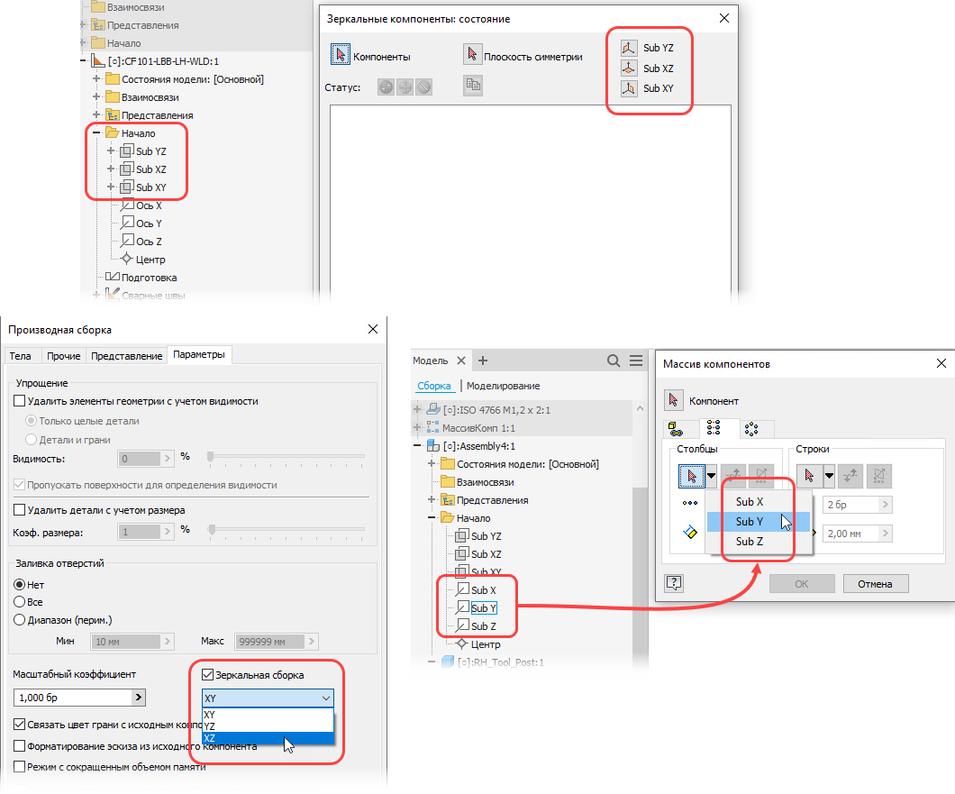

Исходные рабочие элементы
Пользовательские имена, назначенные исходным рабочим элементам, теперь распознаются и заполняются в различных диалоговых окнах, используемых для команд, таких как «Зеркальное отражение компонентов», «Массив компонентов» и «Производная сборка».

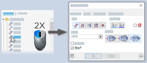

Ограничения
Доступ к диалоговому окну зависимостей стал еще удобнее. Теперь можно редактировать зависимость одним из следующих способов.
  • Обозреватель: дважды щелкните значок зависимости, чтобы открыть диалоговое окно редактирования.
  • Обозначение рабочей области: дважды щелкните обозначение зависимости, чтобы открыть диалоговое окно редактирования.
Дополнительную информацию см. в разделе Редактирование сборочных зависимостей.

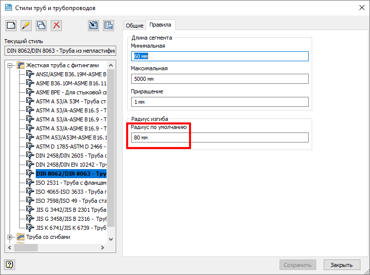

Усовершенствования модуля «Трубы и трубопроводы»
В диалоговом окне «Стили труб и трубопроводов» поле редактирования «Радиус по умолчанию» теперь доступно для всех стилей «Трубы и трубопроводы». Значение радиуса сгиба по умолчанию составляет 2 номинальных диаметра. Измененное значение будет использоваться для новых пользовательских сгибов. Существующие трассы с пользовательскими сгибами обновляются в соответствии с новым значением радиуса сгиба.
Дополнительные сведения см. в разделе Создание новых стилей труб и трубопроводов.
