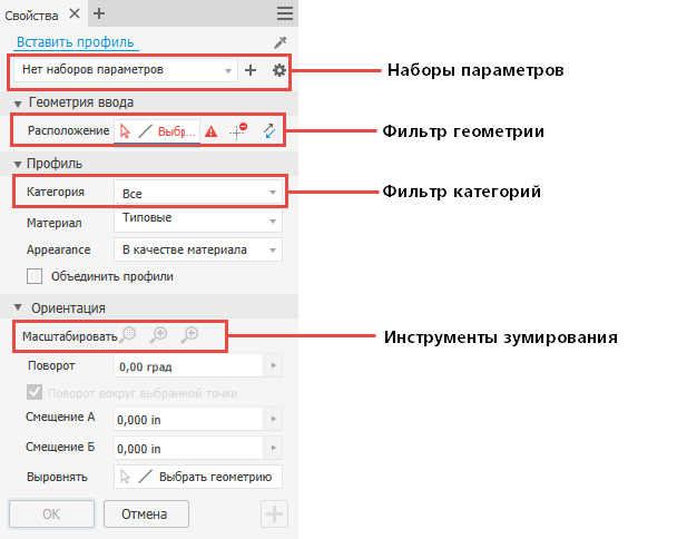

Генератор рам
В генератор рам этой версии внесены различные улучшения производительности, включая следующие: именование файлов, новый фильтр категорий, возможности редактирования и многое другое.

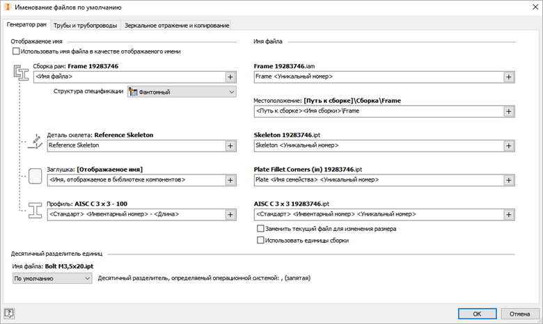

- Диалоговое окно именования файлов снова было улучшено для обеспечения дополнительного управления схемами именования компонентов генератора рам. Новый параметр позволяет настроить имя файла компонента так, чтобы оно совпадало с отображаемым именем в обозревателе.
- При создании рам новый фильтр категорий позволяет оптимизировать выбор, а с помощью наборов параметров можно сохранить часто используемые параметры рам для последующего использования.
- Теперь геометрию можно фильтровать на панели свойств, а новое обозначение предварительного просмотра позволяет настроить ориентацию рамы при выборе геометрии скелета.
- Новые инструменты масштабирования позволяют разместить вид перпендикулярно манипулятору профилей или приблизить его к изометрическому виду манипулятора. По завершении можно вернуться к масштабу исходного вида.
- Кроме того, можно использовать команду «Обрезать/Удлинить» для ограничения элементов на криволинейной грани.
- К формам линий разрыва добавлено два новых профиля врезки, которые позволяют продлить опору врезки до профилей I, C и T, а также круговых элементов.
- Команда повторного использования элементов рам была значительно изменена, что позволило упростить выбор исходного элемента в наборе повторно использованных элементов рам для заполнения геометрии скелета.
Дополнительные сведения см. в разделе Усовершенствования генератора рам.

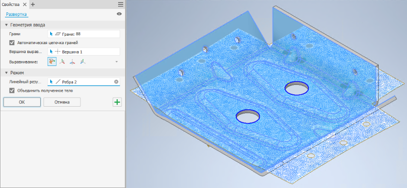

В данном выпуске улучшена команда «Развертка» благодаря возможности согласования результатов с моделью или плоскостями XY, XZ, YZ. Кроме того, можно назначить жесткость нескольким отверстиям на плоскости.
Дополнительные сведения см. в разделе Усовершенствования деталей.

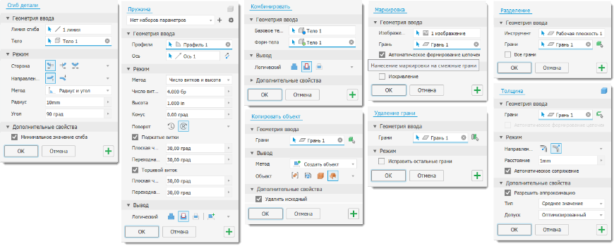

Улучшения пользовательского интерфейса команд и повышение их производительности
Панели свойств охватывают все больше областей в Inventor. Теперь можно использовать рабочий процесс с оптимизированной панелью свойств в командах «Сгиб», «Пружина», «Комбинирование», «Копировать объект», «Маркировка», «Удалить грань», «Разделение», «Толщина/Смещение» и всех командах генератора рам.
Дополнительные сведения см. в разделах Улучшения производительности, рабочих процессов и пользовательского интерфейса и Усовершенствования генератора рам.

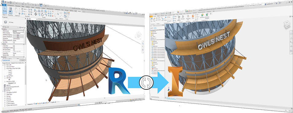

Revit AnyCAD. Специалисты, занимающиеся изготовлением под заказ, хотят обеспечить дополнительную ценность для клиентов. С этой целью они используют технологию информационного моделирования зданий. Программа Autodesk Inventor отлично подходит для использования компаниями, которые работают в строительной отрасли, и включает полную интеграцию с данными Revit.
- Взаимодействие между Revit и Inventor улучшено за счет сохранения ассоциативной связи со вставленными в процессе работы данными Revit. Доступ к проекту Revit можно получить из локального файла или через облако с помощью общей среды данных Autodesk BIM 360.
- В процессе проектирования изменения неизбежны. При изменении модели Revit необходимо соответствующим образом обновить модель Inventor. Так как модель Revit ссылается на сборку Inventor без преобразования файла, любые изменения в проекте Revit также отразятся в сборке Inventor.
Дополнительные сведения см. в разделе Создание ссылок на модели Revit в сборках Inventor.

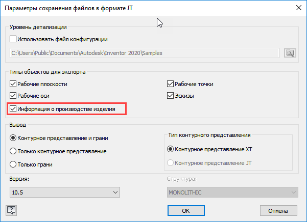

- Теперь при экспорте JT поддерживается экспорт логически организованных программно-обрабатываемых данных о производстве изделия. В предыдущих версиях при установке флажка «Информация о производстве изделия» выполнялся экспорт графических данных PMI.

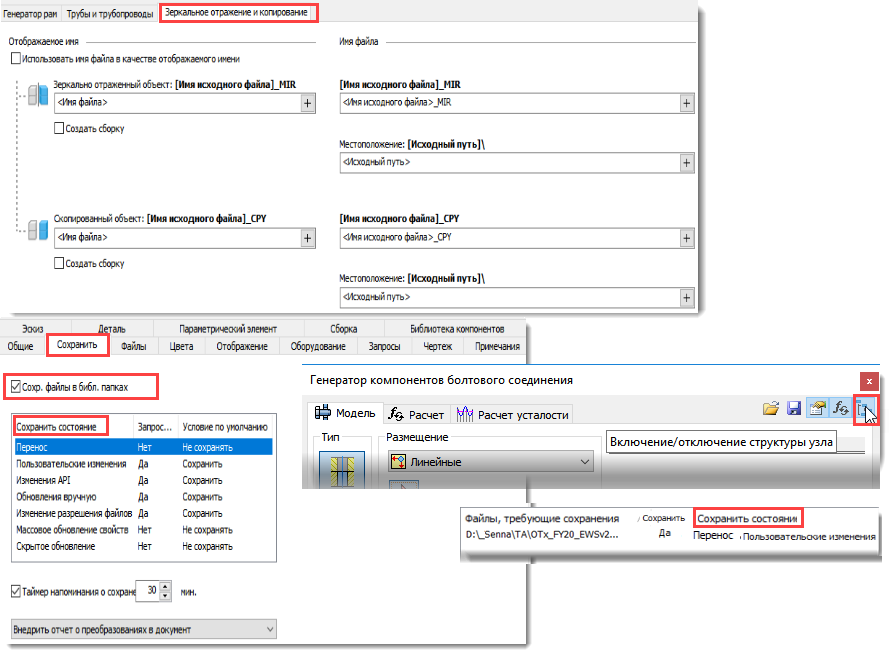

Сборки. В Autodesk Inventor 2021 внесены улучшения на уровне сборок для труб и трубопроводов, структуры сборки и правил именования файлов (недоступно в версии LT).
- Диалоговое окно «Именование файлов» теперь доступно для команд «Зеркальное отражение» и «Копировать».
- В процесс сохранения файлов добавлены новые параметры для задания поведения по умолчанию в отношении признака сохранения файлов. Новый столбец «Сохранить состояние» в диалоговом окне «Сохранить» помогает понять, какие файлы программа Inventor предлагает сохранить и почему.
- Чтобы помочь структурировать сборку, функции генератора компонентов вала стали доступны для болтовых соединений.
- При активации этого параметра папки и узлы не создаются на диске, а отдельные компоненты вставляются непосредственно в сборку. Благодаря этому появляется больше вариантов структурирования сборки и организации данных в соответствии с потребностями.
Дополнительные сведения см. в разделах Усовершенствования вкладки «Зеркальное отражение и копирование», Усовершенствования функции сохранения и Общие усовершенствования в сборках.

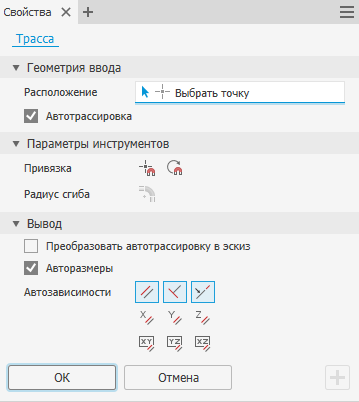

Трубы и трубопроводы
- Внесены дополнительные улучшения в диалоговое окно именования труб и трубопроводов (недоступно в версии LT).
- Зачастую требуется создать сразу несколько трасс. Нажатие кнопки «Применить» при использовании параметра «Автотрассировка» позволяет продолжить работу с командой и создать следующую трассу.
Дополнительные сведения см. в разделе Усовершенствования модуля «Трубы и трубопроводы».

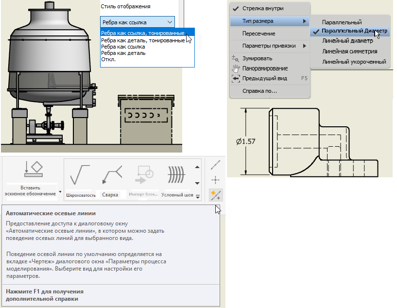

Чертежи. В Autodesk Inventor 2021 внесены улучшения на уровне чертежей, связанные с автоматизированными инструментами документирования, для оптимизации рабочих процессов.
- Окно «Стиль линий» теперь называется «Стиль отображения» и содержит дополнительные параметры для точного управления видом деталей, на которые ссылаются спецификации в чертеже. Используйте один из новых параметров: Ребра как ссылка, тонированные или Ребра как деталь, тонированные, чтобы отобразить файлы ссылок в цвете с пунктирным контуром или без него.
- Новая кнопка команды «Автоматические осевые линии» на ленте позволяет упростить поиск возможности автоматического добавления осевых линий на виды чертежа.
- При нанесении размеров на виды улучшена возможность определения размеров диаметра для видов сбоку или сечений во время выбора параллельной геометрии в Inventor.
По многочисленным просьбам пользователей команда «Измерить» возвращена на вкладку среды чертежа «Инструменты», что позволяет выполнять измерения на чертеже без создания дополнительных аннотаций.

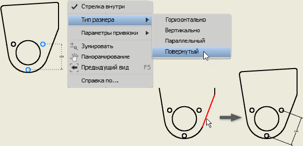

- Новый параметр вращения в команде «Размеры» позволяет выровнять размер перпендикулярно выбранной кромке.
- Чтобы упростить создание документации, мы оптимизировали рабочий процесс копирования и вставки общих таблиц в лист чертежа.
Дополнительные сведения см. в разделах Усовершенствования типов размеров, Общие усовершенствования в работе с чертежами и Усовершенствования стилей чертежей.

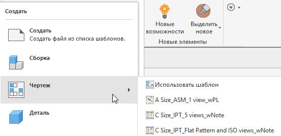

- Компоновки видов, сохраненные как форматы листа, теперь сохраняют параметры просмотра, такие как отображение ребер. Кроме того, добавлен параметр автоматического масштабирования видов «Вписать виды на листе».
- Форматы листов теперь поддерживают развертки для деталей из листового металла и список деталей для сборок. Данные автоматически заполняются из модели, на которую пользователь ссылается при создании листа.

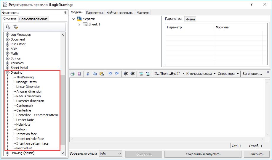

- Для дополнительной автоматизации процесса создания чертежей в iLogic была улучшена возможность добавления размеров, примечаний и номеров позиций из элементов с метками.
- Кроме того, добавлена поддержка изменения стилей чертежа с помощью iLogic, что упрощает изменение стилей в соответствии с требованиями заказчика, а также позволяет выполнить пакетное редактирование стилей для обеспечения соответствия стандартам САПР.
Дополнительные сведения см. в разделах Усовершенствования шаблонов форматов листов и чертежей и Усовершенствования в iLogic.
