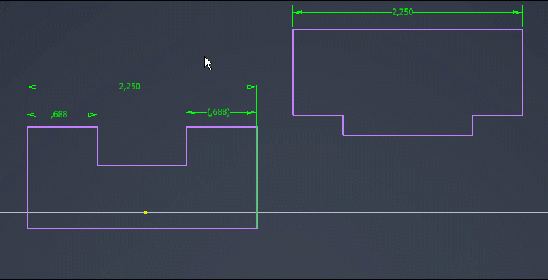

Контрольные размеры
Значения контрольных размеров теперь можно копировать и вставлять в поля значений общих размеров.
Дополнительные сведения см. в разделах Работа с размерами эскиза, Размеры и зависимости на эскизе трассы в модуле «Трубы и трубопроводы» и Жесткие эскизные трассы.

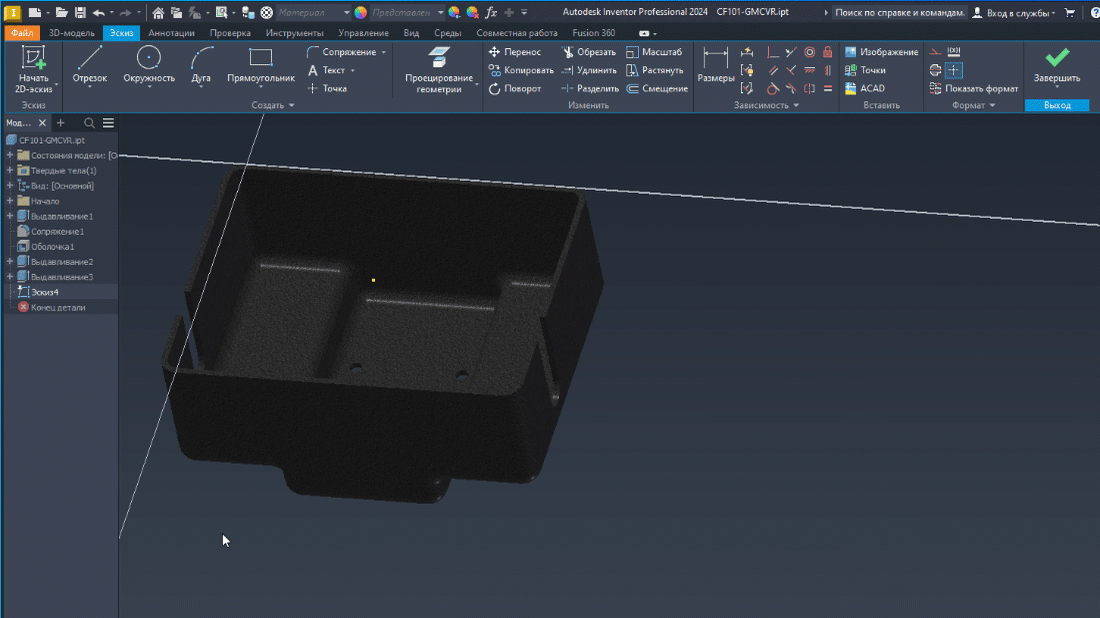

Улучшенное проецирование геометрии
Если параметр «Проецирование геометрии» активен, можно переключаться между геометрией эскиза и вспомогательной геометрией, удерживая клавишу SHIFT и нажимая на геометрию, которую требуется спроецировать. Это усовершенствование работает для 2D- и 3D-эскизов.
Дополнительные сведения см. в разделах Проецирование геометрии эскиза, Проецирование геометрии в 2D-эскиз и Добавление геометрии и проецирование кривых на поверхности в 3D-эскизах.

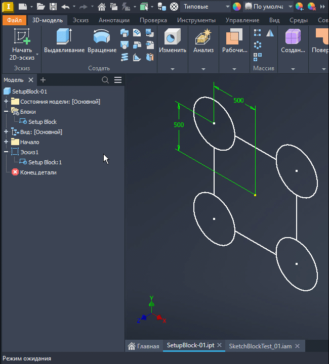

Эскизные блоки
Поле описания эскизного блока теперь отображается при наведении указателя на значок обозревателя блоков в папке «Блоки» как в документах деталей, так и в документах сборок.
Дополнительные сведения см. в разделе Создание и редактирование блоков 2D-эскизов для повторного использования.
