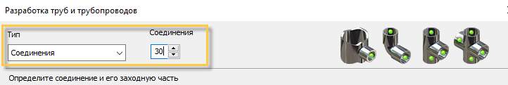

Теперь можно разрабатывать деталь, содержащую до 30 соединений. Ранее можно было использовать не более 10.
Подробную информацию о разработке деталей труб и трубопроводов см. в разделе Разработка деталей труб и трубопроводов.

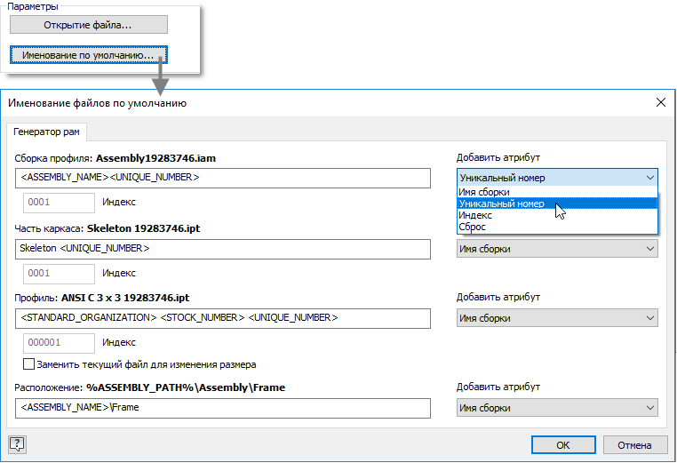

В диалоговом окне «Именование файлов по умолчанию» используйте раскрывающиеся списки «Добавить атрибут», чтобы настроить схему именования.
Подробную информацию см. в разделе Справка по вкладке «Файлы» (параметры приложения).

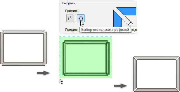

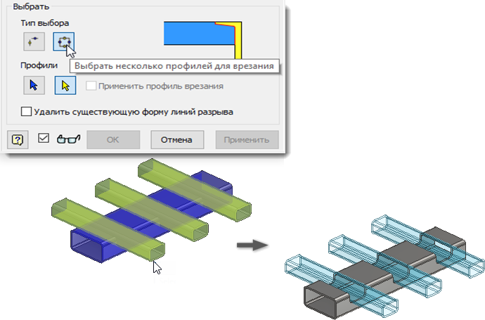

Подробную информацию о параметрах «Стык» и «Врезать» см. в разделе Изменение или применение формы линий разрыва.

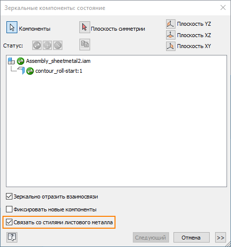

Команда «Зеркальное отражение компонентов» теперь распознает деталь из листового металла и позволяет связать стиль листового металла исходного компонента с зеркально отраженной копией.
Дополнительные сведения см. в разделе Зеркальное отражение компонентов.

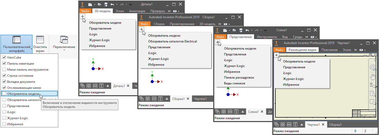

Улучшенный доступ к обозревателю модели
Для всех типов документов добавлены точки доступа к обозревателю модели. Если обозреватель закрыт, в левом верхнем углу графического окна отображается значок
. Щелкните его, чтобы отобразить доступные панели обозревателя для активного документа.
Подробную информацию см. в разделе Обозреватель Inventor.

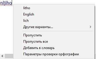

Диалоговое окно «Форматирование текста» в Inventor теперь поддерживает проверку орфографии. Когда функция включена, слово, которое отсутствует в активном словаре, подчеркивается красной волнистой линией. Щелкните правой кнопкой мыши для просмотра доступных вариантов.
Чтобы получить доступ к параметрам управления проверкой орфографией и пользовательскими словарями, щелкните правой кнопкой мыши слово, подчеркнутое красной волнистой линией, и выберите «Параметры проверки орфографии» или перейдите на вкладку «Общие» в диалоговом окне «Параметры приложения».
Подробную информацию см. в разделе Использование функции «Проверка орфографии».

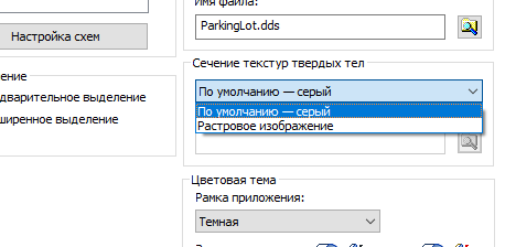

Сечение текстур твердых тел
Выберите «Параметры приложения»
вкладку «Цвет»
Сечение текстур твердых тел, чтобы задать текстурную карту для использования с торцевыми гранями, которые применяются в сечениях модели. По умолчанию используется серый цвет. Для использования другого цвета создайте изображение и выберите его для использования в качестве сечения текстур твердых тел.
Подробную информацию об этом параметре приложения см. в разделе Справка по вкладке «Цвета» (параметры приложения).

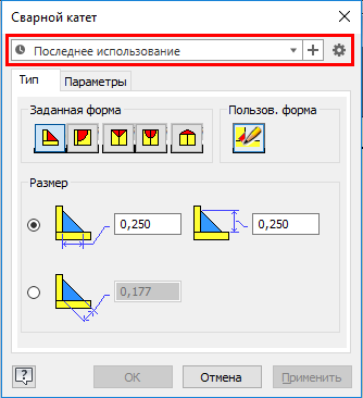

Наборы параметров для существующих команд
Используйте наборы параметров, чтобы создавать аннотации на чертежах для повторного использования.

Подробную информацию о сварке см. в разделе Добавление или редактирование обозначений сварки на виде чертежа.
