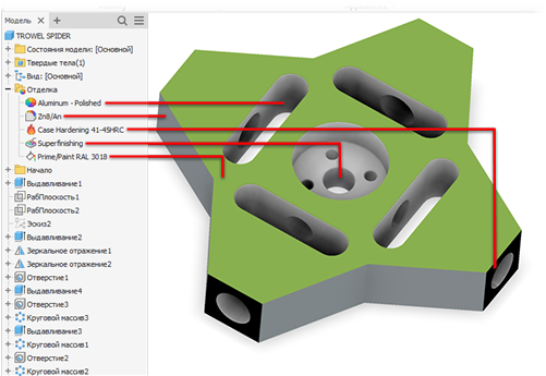

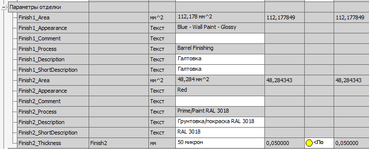

Новый элемент «Отделка» позволяет настраивать не только внешний вид деталей, компонентов и сборок, но и процесс промышленного производства, например задавать материал покрытия или финальную обработку поверхности.
Все примененные отделки отображаются в новой папке «Отделка» обозревателя. Можно изменить порядок отделок в узле обозревателя, подавить, переименовать или удалить их.
В чертежах в диалоговые окна «Текст на выноске» и «Формат текста» добавлена новая категория «Параметры: отделка». Она позволяет включить информацию об отделке в примечания к чертежу. Эти параметры автоматически обновляются при изменении в среде моделирования. Это позволяет улучшить чертеж за счет включения в документацию дополнительных сведений о производственном процессе.
У каждого свойства элемента отделки есть параметр с соответствующим уникальным именем в категории «Параметры отделки» диалогового окна «Параметры». Все параметры отделки можно экспортировать. Экспортированные параметры отображаются в свойствах Inventor. Обратите внимание, что изменение свойств Inventor не влияет на параметры элементов отделки модели.
Дополнительные сведения см. в разделе Назначение отделки компоненту.

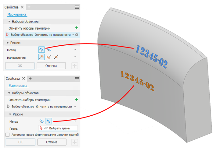

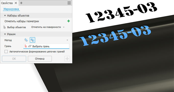

Используйте параметр «Проецирование» при работе со сложными гранями и «Наложение» для простых криволинейных граней.
Дополнительные сведения см. в разделе Маркировка граней.

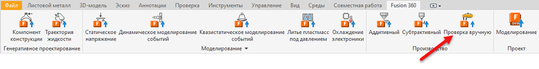

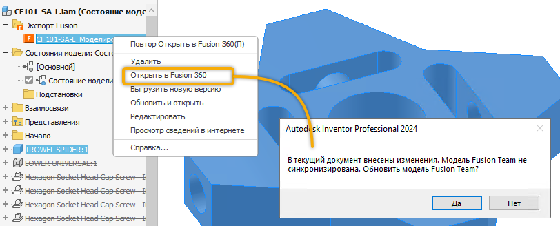

Из Inventor можно отправить файл детали (IPT) в Fusion 360 и создать задачи проверки вручную.
Дополнительные сведения см. в разделе Подключение к рабочим пространствам Fusion 360.
Если состояние модели или именованный вид Inventor, используемые для экспорта в Fusion 360, изменились и в контекстном меню экспорта была выбрана команда «Открыть в Fusion 360», появится уведомление о том, что модели Inventor и Fusion 360 не синхронизированы, и перед открытием модели Fusion 360 будет предложено эту модель обновить.

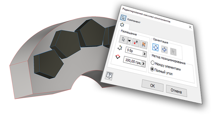

Усовершенствованный круговой массив компонентов поддерживает методы позиционирования «Между элементами» и «Полный угол».
Дополнительную информацию см. в разделе Создание круговых массивов компонентов.

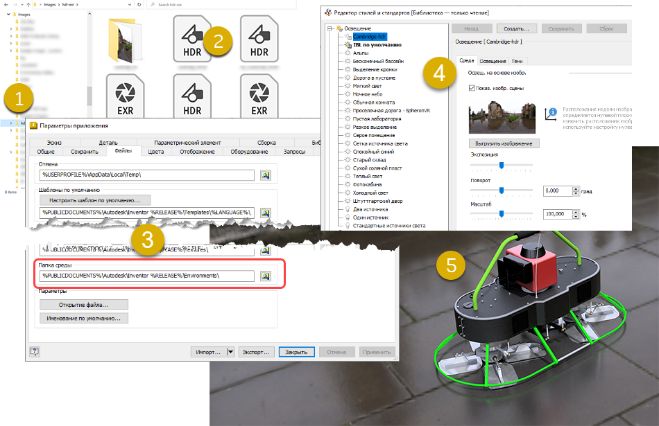

Значительно улучшен процесс работы с пользовательскими изображениями HDR и EXR со стилями освещения IBL. Теперь он поддерживается при трассировке лучей с помощью как центрального, так и графического процессора.
«Файлы».
Дополнительные сведения см. в разделах Стили освещения, Работа со стилями освещения, Справка по диалоговому окну «Стиль освещения» и Справка по вкладке «Файлы».

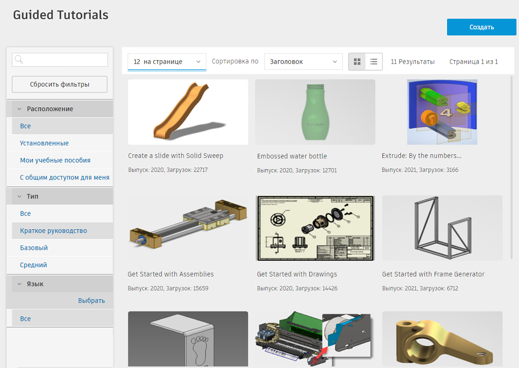

Интерактивные учебные пособия обновлены для поддержки новых компонентов взаимодействия, предоставляемых интерфейсом главной страницы.
Дополнительные сведения см. в разделах Начало работы. Учебные пособия и Разработка интерактивного учебного пособия.

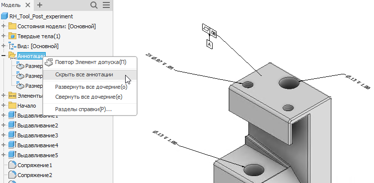

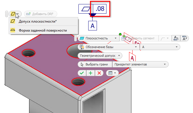

Все 3D-аннотации помещаются в папку в обозревателе модели. Их можно скрыть, выбрав в контекстном меню папки команду «Скрыть все аннотации».
Модификатор «Требование к оболочке» теперь доступен для размеров и размеров отверстий. В области предварительного просмотра аннотации щелкните размер, а на панели инструментов выберите модификатор оболочки.
Размеры резьбы 3DA теперь выделяют все грани, связанные с элементом резьбы.

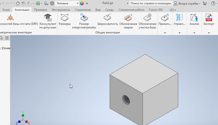

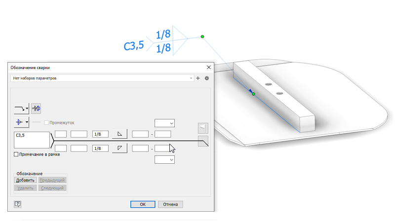

Обозначения 3D-сварки теперь доступны в качестве одного из типов 3D-аннотаций. Создайте и отредактируйте обозначения сварных швов и вспомогательных швов в модели детали или сборки. Затем извлеките ассоциативные обозначения на чертежах. Обозначения 3D-сварки включаются в экспорт в 3D PDF, DWF и общие виды.

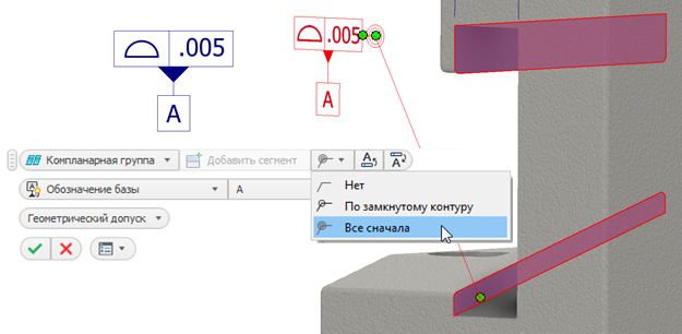

Модификатор «Все сначала» теперь доступен для аннотаций допусков формы и расположения.
Теперь эти параметры допуска применяются к модели со значениями по умолчанию.

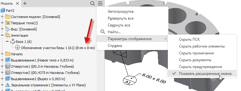

Теперь при использовании параметра расширенного имени в узле обозревателя «Обозначение участка базы» отображается размер участка базы.

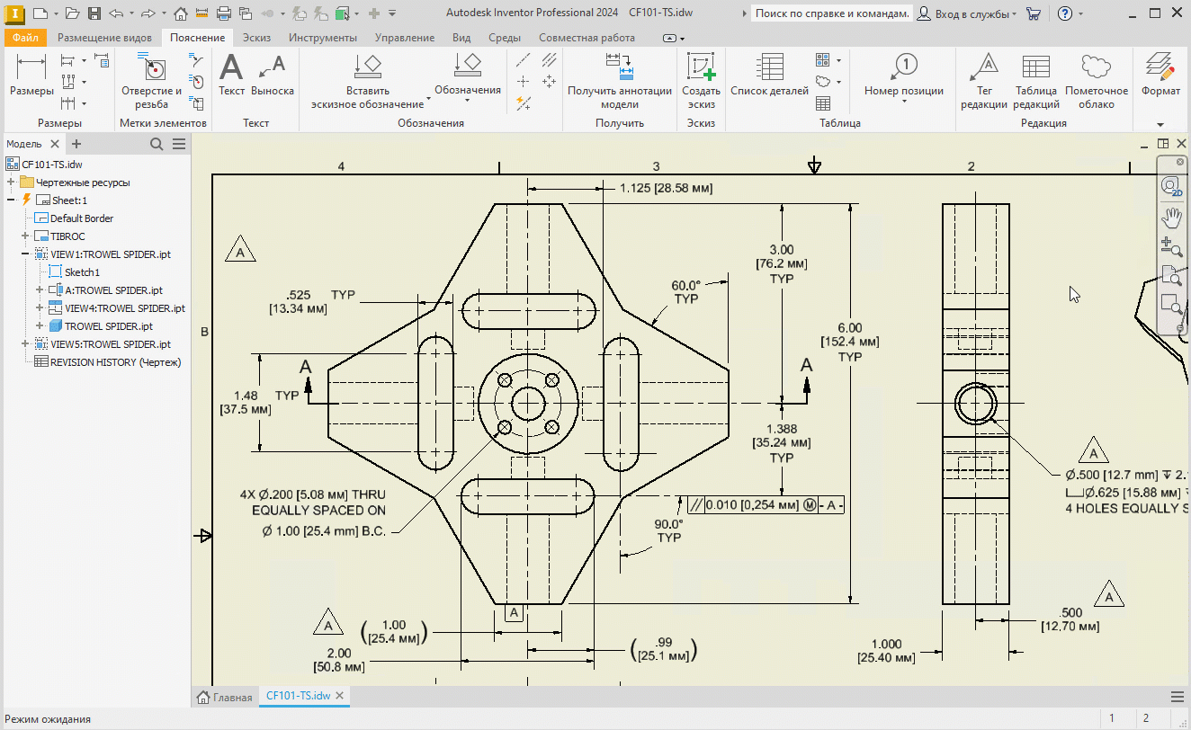

Пометочные облака перемещаются из SDK в среду чертежа.
Пометочные облака являются полноценными объектами Inventor и больше не входят в состав SDK. Можно добавлять их на листы или виды чертежа, перемещать, добавлять или удалять вершины. Для управления форматированием, как и другими стилями аннотаций, используется редактор стилей. Поскольку они основаны на эскизах, такие облака можно редактировать либо в облаке, либо из эскиза.
Дополнительные сведения см. в разделе Работа с пометочными облаками.

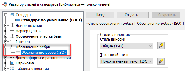

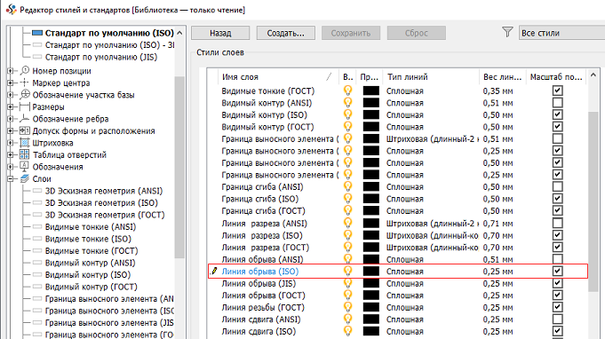

Начиная с этого выпуска Inventor, можно задать обозначение ребра на основе стандарта ISO 13715:2019. Новая команда «Обозначение ребра» добавлена на панель «Обозначения» вкладки «Аннотации».
Стиль «Обозначение ребра» добавлен в редактор стилей и стандартов чертежа.
Дополнительные сведения см. в разделе Добавление обозначения ребра.
Многие обозначения 2D-сварки на чертежах были обновлены согласно стандартам ISO/BSI/DIN/GB. Обозначения 3D-сварки в сборках соответствуют стандартам ISO/DIN. В число изменений входит обновление имен полей и добавление новых полей в зависимости от выбранного типа сварки. Такие изменения были применены, например, для стыковых сварных швов с нормальным сечением, угловых сварных швов и электрозаклепок.
Кроме того, был изменен тип объекта «Линия местного разреза» для стандартов ISO. До настоящего момента для слоя «Видимый» параметр «Толщина» имел значение 0,5 мм. Теперь, согласно обновленному стандарту, тип объекта «Линия местного разреза» задается в слое «Линия разрыва» толщиной 0,25 мм. Это также относится к стандартам DIN/GB/JIS.

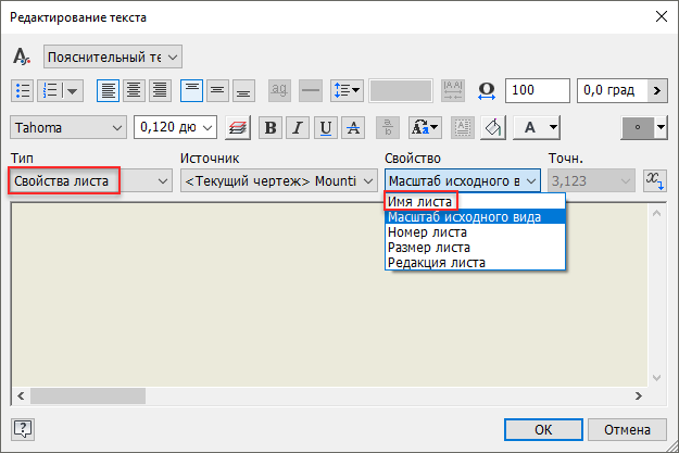

«Имя листа» добавлено в качестве свойства листа и может использоваться в тексте.
Дополнительные сведения см. в разделе Справка по форматированию текста.

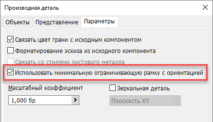

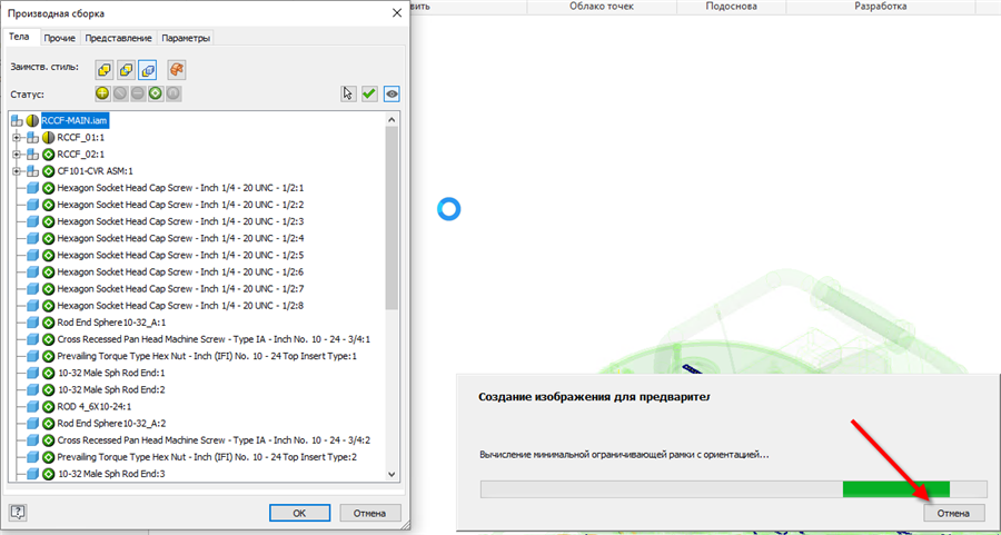

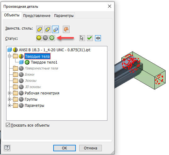

Производное твердое тело можно создать в виде минимальной ограничивающей рамки с ориентацией. Новый параметр «Минимальная ограничивающая рамка с ориентацией» добавлен на вкладку «Параметры» диалоговых окон «Производная деталь», «Производная сборка» и «Создать деталь». По умолчанию этот флажок установлен. Снимите флажок, чтобы создать производное тело в виде ортогональной ограничивающей рамки.
Кроме того, для деталей теперь доступно представление выбранного компонента в производной детали в виде ортогональной ограничивающей рамки. Этот параметр добавлен в диалоговые окна «Производная деталь» и «Создать деталь». Можно задать только одно тело или всю папку «Твердые тела».
Дополнительные сведения см. в разделе Создание производной детали или сборки.
Можно отменить показ минимальной ограничивающей рамки при создании производной детали или сборки и при упрощении сборки.
Дополнительные сведения см. в разделе Производные детали и сборки.

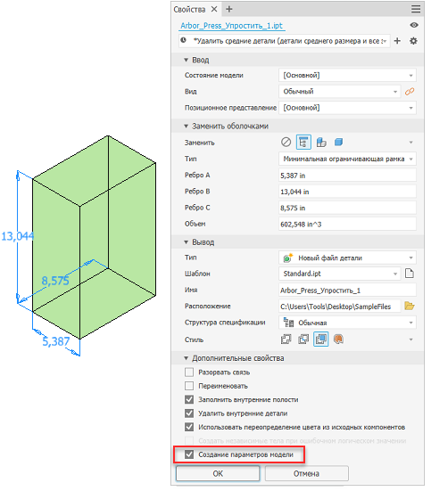

При упрощении сборки и замене компонентов оболочками можно выбрать параметр «Минимальная ограничивающая рамка с ориентацией». Если для параметра «Заменить оболочками» установлено значение «Все в одной оболочке», значения «Ребро A», «Ребро B» и «Ребро C» можно задать на панели свойств и в графическом окне.
В раздел «Дополнительные свойства» панели свойств добавлена новая функция «Создание параметров модели». Если она включена, в упрощенном файле создаются три параметра: «Ребро A», «Ребро B» и «Ребро C», доступные только для чтения.
Дополнительные сведения см. в разделе Создание упрощенной детали из сборки.

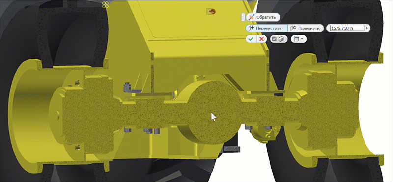

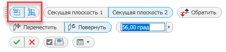

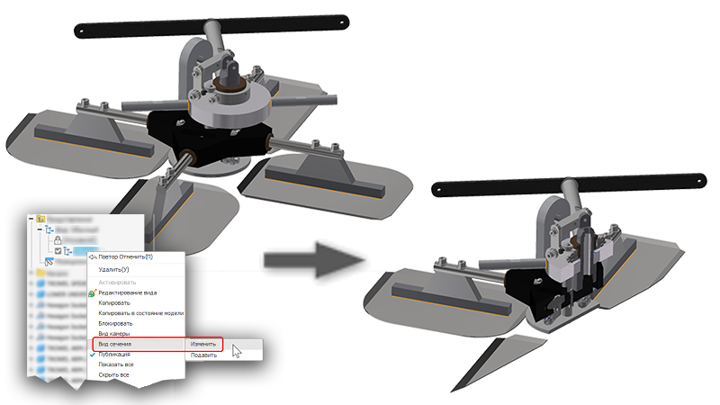

Сечения сборки
Определение сечения сохраняется в видовом представлении. В этом выпуске удобно редактировать определение сечения или подавлять сечение. Для этого нужно щелкнуть правой кнопкой мыши узел видового представления и выбрать «Сечение»
«Редактировать».
Дополнительные сведения см. в разделе Работа с видами сечения.
Производительность больших сборок
Управление просмотром заглушки сечения при перетаскивании плоскости сечения.
Видимость заглушек по умолчанию устанавливается таким образом, чтобы они отображались для рассеченных геометрических объектов, если имеется 500 или меньше деталей. Если деталей больше 500, заглушки не будут отображаться. Изменить значение параметра можно, установив или сняв соответствующий флажок на мини-панели инструментов.
«Редактировать» или «Подавить».
Раньше доступ к сечениям можно было получить только с помощью команд контекстного меню, что требовало лишних действий. Теперь команды и параметры сечений добавляются непосредственно на мини-панель инструментов в графическом окне.

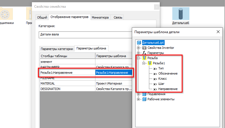

Появилась возможность сопоставлять направление резьбы (право- или левосторонняя) с параметрами шаблона детали.
С помощью редактора Библиотеки компонентов добавьте новый столбец в таблицу семейства Библиотеки компонентов. Укажите требуемые свойства резьбы, определяющие ее направление, и сопоставьте этот столбец с шаблоном семейства «Направление резьбы», доступным в разделе «Свойства семейства»
«Параметры шаблона»
«Параметры шаблона детали».

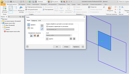

Улучшено обнаружение замкнутого контура при указании грани в листовом металле. Это сделано, чтобы упростить выбор геометрических объектов из эскиза, особенно когда несколько профилей перекрывают друг друга.

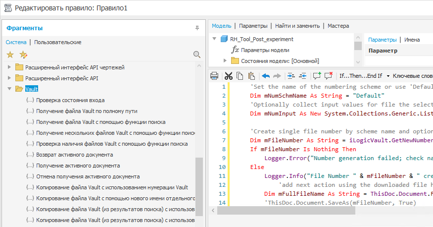

В версии Inventor 2024 работать с Vault стало еще удобнее. Новые функции, добавленные в iLogic, позволяют Inventor выдавать и получать файлы, выполнять поиск в Vault и многие другие операции в рамках автоматизированных процедур. Используя добавленные в редактор фрагменты кода Vault, можно быстрее приступить к работе.
Пользовательские детали теперь можно размещать и определять в iLogic. Создайте пользовательскую деталь в Библиотеке компонентов или вставьте стандартную деталь из Библиотеки компонентов как пользовательскую и создайте правило для сохранения текущего состояния. Создается функция AddCustomConterCenterPart. При редактировании детали и повторении операции захвата правило iLogic обновляется соответствующим образом. Кроме того, при редактировании правила деталь также обновляется.

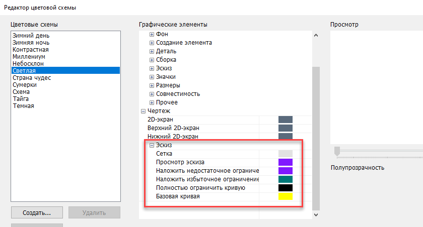

В этой версии появилась возможность задать параметры цветовой схемы для элементов эскиза чертежа. До настоящего момента было трудно работать с элементами, цвет которых конфликтовал с цветом листа. Новые параметры эскиза под заголовком «Чертеж» позволяют задать цвет элементов эскиза для среды чертежа.

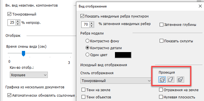

Теперь параметр «Перспективный с ортогональными гранями» можно задать как настройку вида по умолчанию в параметрах документа и приложения.
Чтобы получить к нему доступ, выберите:
вкладка «Отображение»
«Представление»
«Параметры»
диалоговое окно «Вид отображения»
«Исходный вид отображения»
«Проекция»
вкладка «Стандарт»
«Вид отображения»
«Параметры»
«Проекция»

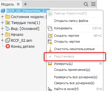

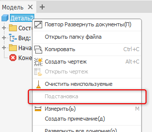

С легкостью находите детали или сборки, которые являются компонентами подстановки.
Это изменение влияет на документы деталей. Поэтому даже в новом документе детали в контекстном меню отображается доступный только для чтения статус Подстановка. Флажок снят.
Дополнительные сведения об упрощенных подстановках см. в разделе Создание упрощенной детали.

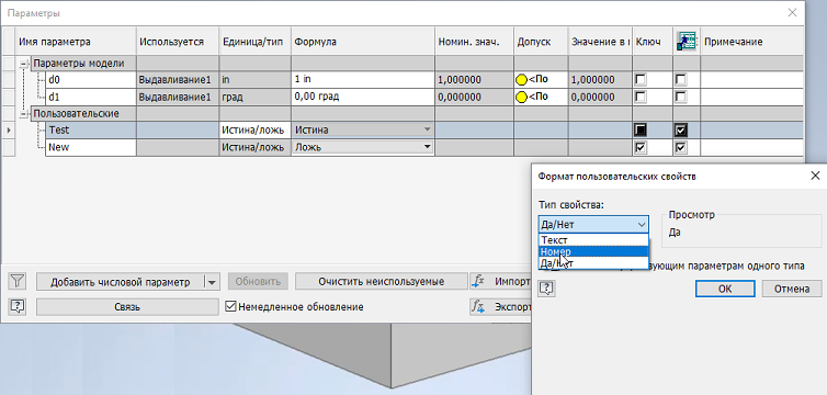

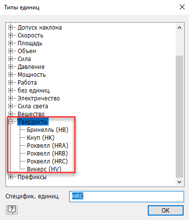

Твердость — это новый тип единиц измерения, добавленный в эту версию Inventor. Он позволяет задать твердость в команде «Отделка», а также может использоваться самостоятельно. В диалоговом окне «Параметры» доступны следующие типы:
Теперь из диалогового окна «Параметры» в пользовательские свойства Inventor можно экспортировать как текстовые, так и логические значения (истина/ложь). Затем их можно извлечь, например, в среде чертежа или в 3D-аннотациях. Текстовые и логические параметры также можно экспортировать при использовании функции «Производный компонент».

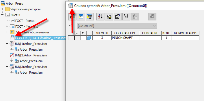

Теперь проще определить, применен ли фильтр к списку деталей. Если он применен, значок фильтра отображается в обозревателе и в диалоговом окне «Список деталей».

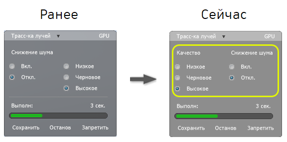

Диалоговое окно «Трассировка лучей» было усовершенствовано для более точного представления назначений параметров.

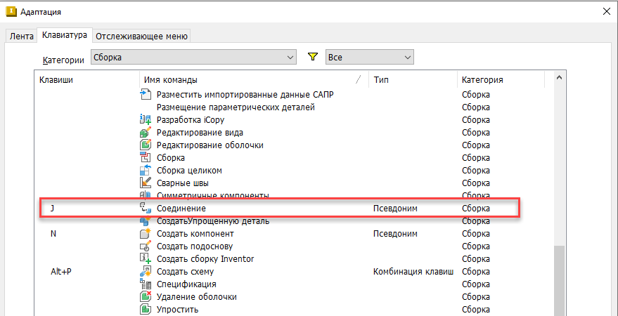

Клавиша J назначена клавишей быстрого запуска команды «Вставка соединения» в сборках, сварных конструкциях и динамическом моделировании.
