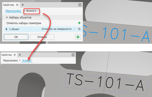

Усовершенствования функции маркировки
Если при запуске команды «Маркировка» непоглощенный эскиз отсутствует, рабочий процесс элемента активирует среду эскиза и предлагает указать грань, на которой будет размещен маркер, что позволяет оптимизировать рабочий процесс.
На панели свойств элемента «Маркировка» обновлен узел иерархии — добавлен эскиз, что позволяет редактировать его, не выходя из команды. Просто щелкните «Эскиз» в узле иерархии, и эскиз активируется для редактирования.
Дополнительные сведения см. в разделе Маркировка граней.

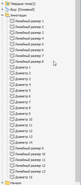

3D-аннотации
Теперь можно изменить порядок 3D-аннотаций в обозревателе модели.

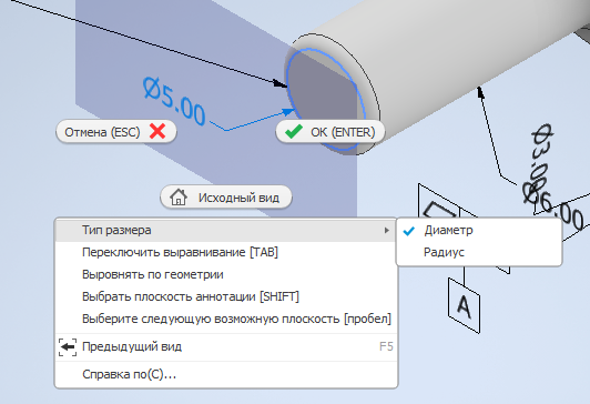

Размеры диаметра и радиуса
При создании и редактировании 3D-аннотаций можно изменить размер диаметра на размер радиуса и наоборот. Можно выбрать несколько размеров одного типа и изменить их одним действием.

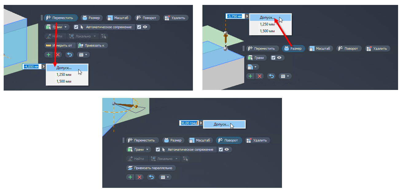

Улучшенные возможности работы с допусками
Теперь можно задавать допуск при непосредственном редактировании элементов, поскольку соответствующий параметр добавлен в контекстное меню для команд «Перенести», «Размер» и «Повернуть».

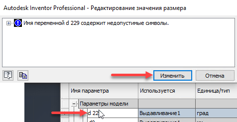

Возможность изменения недопустимого имени параметра
Если имя параметра неверное (например, с пробелом или запятой), в диалоговом окне предупреждения появляется кнопка для редактирования, позволяющая быстро исправить имя. Раньше можно было только отменить изменения и начать операцию заново.
