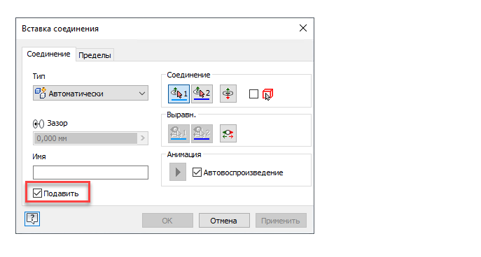

Усовершенствования рабочего процесса соединения
Теперь можно подавить соединение непосредственно при его редактировании или размещении. Просто установите флажок «Подавить» в диалоговом окне «Вставка соединения».
Дополнительные сведения см. в разделе Справочная информация по созданию соединений.

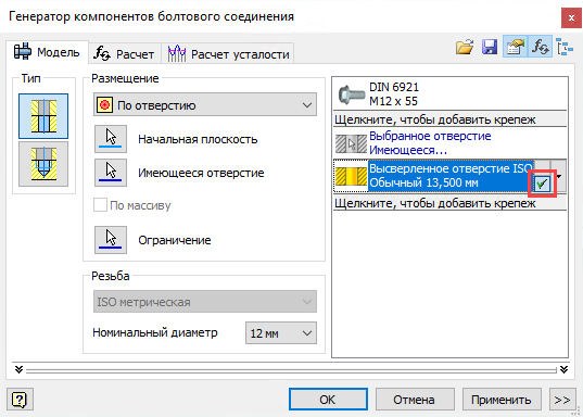

Усовершенствования болтового соединения
При использовании инструмента «Болтовое соединение» отверстия создаются автоматически. Однако бывают случаи, когда отверстия не требуются. В генератор компонентов болтового соединения добавлен новый параметр, позволяющий исключить выбранные просверленные отверстия из списка крепежных элементов и отверстий. При последующем редактировании можно снова просверлить предложенное отверстие.

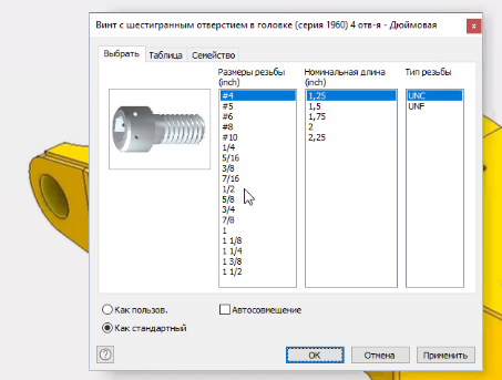

Библиотека компонентов
Начиная с версии 2023.1, размеры для всех элементов в Библиотеке компонентов представлены последовательно, что не всегда случалось в прошлом.
