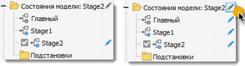

С помощью переключателя «Изменить область» в обозревателе можно выбрать, будут ли изменения применяться только к активному элементу или ко всем элементам.

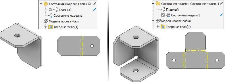

Состояния модели детали можно использовать для сохранения производственных процессов, создания семейств деталей, регулируемых и гибких деталей или упрощенных версий детали.
Для каждого состояния модели можно определить уникальные параметры, свойства и состояния подавления.
Процесс «Состояния модели» также удобно использовать для деталей из листового металла. С помощью этого процесса теперь можно создавать конфигурации, которые содержат уникальные элементы со сгибами и развертки.

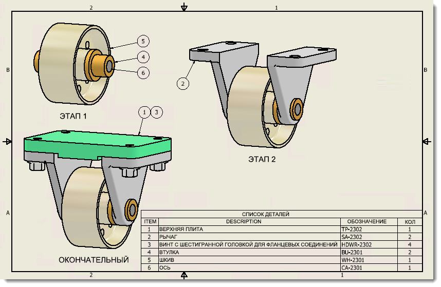

Состояния модели сборки можно использовать для создания и сохранения следующих элементов.
Состояние модели можно выбрать в процессе создания вида чертежа. В списке деталей отображаются выбранные элементы состояния модели и их свойства iProperties.
Вид, созданный на базе подстановочного состояния модели, отражает состояние подстановочной детали в виде чертежа.
