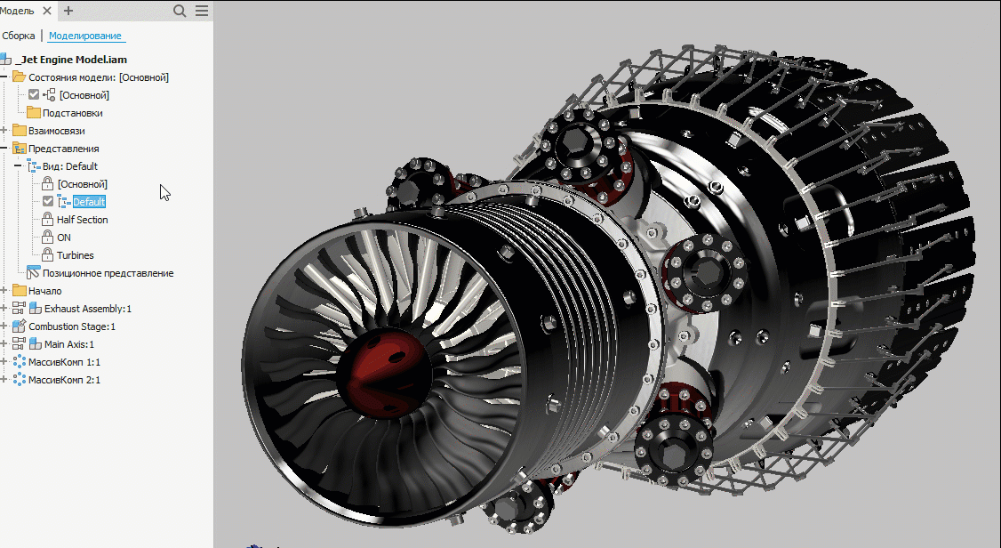

Библиотека компонентов: видимость компонентов
Видимость всех компонентов Библиотеки компонентов можно изменить с помощью одного контекстного меню в активном видовом представлении.
Пользователь может следить за процессом изменения видимости по индикатору выполнения. При необходимости этот процесс можно отменить.
Прим.: Настройки видимости не распространяются на компоненты, которые расположены вне папок проекта, заданных для библиотек, и вне Библиотеки компонентов. Например, команда «Комплект файлов» собирает компоненты Библиотеки компонентов и помещает их в папку библиотеки комплектов файлов, поэтому для этих компонентов не действуют настройки видимости.
Дополнительные сведения см. в разделе Создание, редактирование и восстановление видовых представлений.

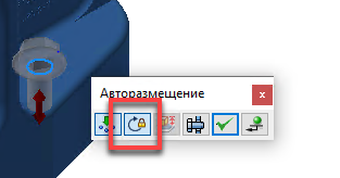

Библиотека компонентов: блокировка вращения вставленных крепежей
При вставке крепежных элементов (например, болтов, гаек, шайб) из Библиотеки компонентов путем авторазмещения можно зафиксировать их положение с помощью нового параметра «Блокировать вращение».
Дополнительные сведения см. в разделе Вставка деталей с помощью функции авторазмещения.

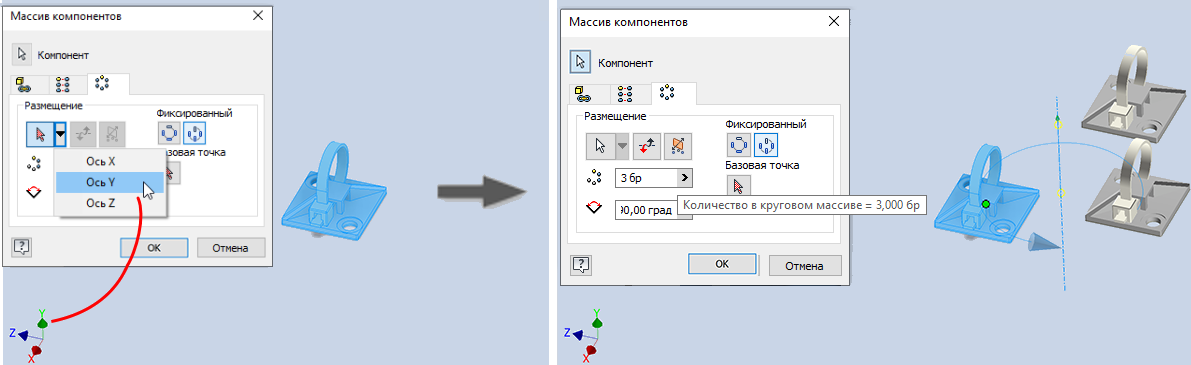

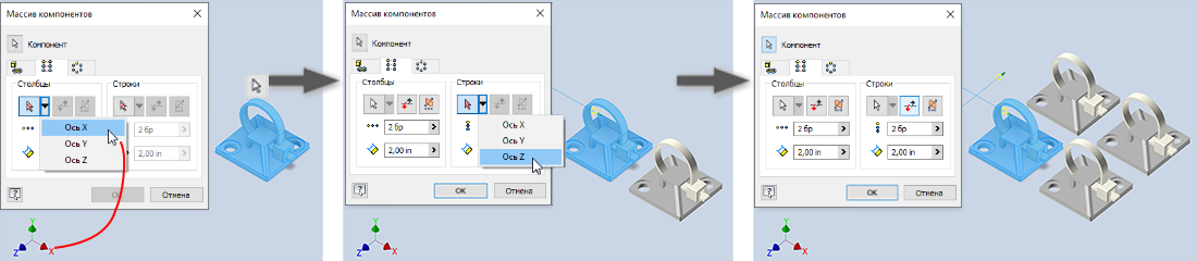

Массив компонентов
В диалоговом окне «Массив» стали доступны оси координат для быстрого создания массивов. Щелкните селектор, чтобы открыть всплывающее меню осей.
Дополнительную информацию см. в разделах Создание прямоугольного массива компонентов и Создание круговых массивов компонентов.

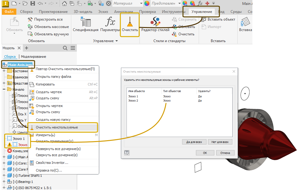

Очистка от неиспользуемых элементов
Новая команда «Очистить неиспользуемые» позволяет выборочно удалять неиспользуемые эскизы.
Обмен идеями по Inventor®
Дополнительные сведения см. в разделе Управление обозревателем модели.

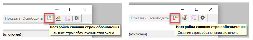

Редактор спецификаций — значок «Настройка слияния строк обозначения»
Значок для параметров слияния строк обозначения теперь может быть разным в зависимости от того, включен он или отключен. Это обеспечивает визуальное представление статуса в диалоговом окне «Спецификация».

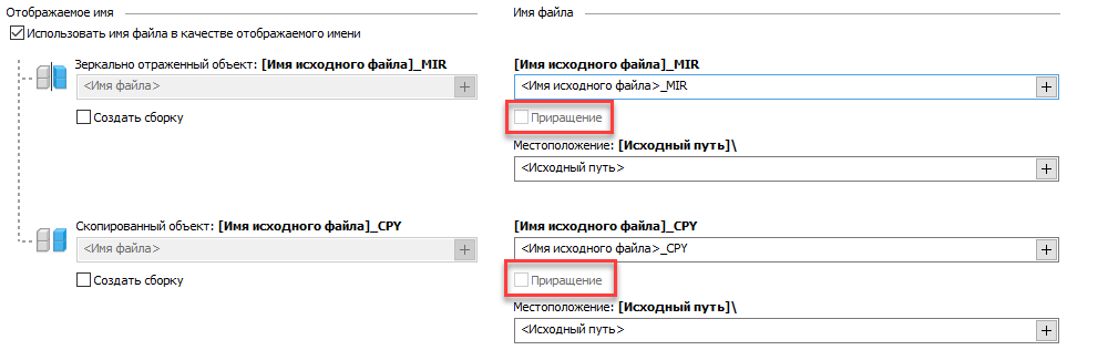

«Приращение» при копировании и зеркальном отражении компонентов
Инкрементную нумерацию для скопированных или зеркально отраженных компонентов теперь можно задать по умолчанию с помощью новых добавленных полей «Приращение» на вкладке «Зеркальное отражение и копирование» в диалоговом окне «Параметры приложения». Параметры по-прежнему можно выбрать в диалоговых окнах «Копирование компонентов» и «Зеркальное отражение компонентов».
Дополнительные сведения см. в разделе Адаптация структуры папок зеркального отражения и копирования.

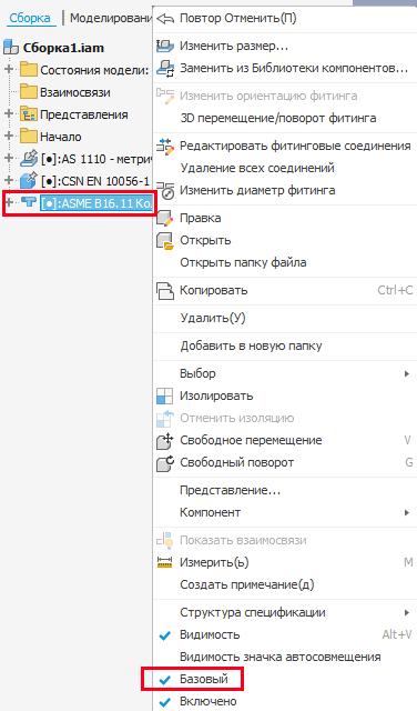

Усовершенствования модуля «Трубы и трубопроводы»
Значок для фиксированных фитингов труб и трубопроводов обновлен, чтобы упростить их идентификацию в обозревателе.
