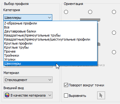

Для оптимизации поиска конкретного семейства в меню «Выбор профиля» команды «Вставить и изменить» добавляется новый раздел «Категория». При выборе категории структурных рам список семейств фильтруется для отображения только доступных вариантов.
Дополнительные сведения о зависимостях см. в разделе Создание базовых структурных рам.

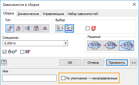

Усовершенствование зависимостей: новый параметр для управления осевыми зависимостями
По умолчанию при создании осевой зависимости Inventor пытается спрогнозировать наилучшее решение для ее создания. Новый параметр По умолчанию — ненаправленные позволяет вернуться к режиму предыдущей версии, который по умолчанию был ненаправленным.
Дополнительные сведения о зависимостях см. в разделе Справочная информация по наложению зависимостей — вкладка «Сборка».

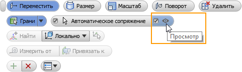

На минипанель инструментов «Непосредственное редактирование» добавлена функция предварительного просмотра
На главную минипанель инструментов «Непосредственное редактирование» добавлена кнопка предварительного просмотра для всех операций (перемещение, изменение размера, масштабирование, поворот и удаление).
Дополнительные сведения о непосредственном редактировании см. в разделе Применение непосредственного редактирования к граням и телам.

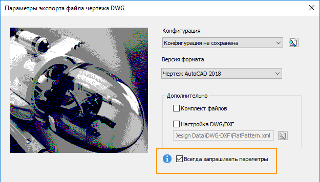

Усовершенствования рабочего процесса экспорта файлов DWG
Процесс экспорта и сохранения файла в виде чертежа AutoCAD оптимизирован. Подробные сведения представлены ниже.
«Экспорт»
«Экспорт в DWG» значение по умолчанию «Файлы чертежей Inventor (DWG)» заменено на значение «Файлы AutoCAD DWG (DWG)».
Дополнительные сведения об экспорте из файла чертежа см. в разделе Экспорт данных в DWG.

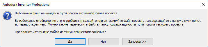

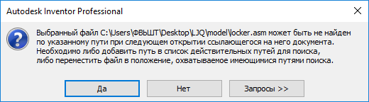

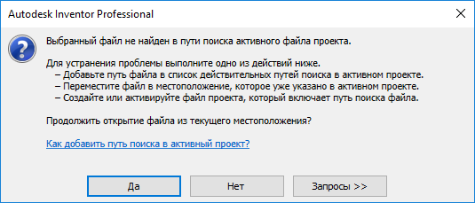

Обновлено сообщение об ошибке, отображаемое при попытке открыть файл, находящийся вне пути поиска активного проекта. Теперь в нем содержится более полезная информация о способе решения этой проблемы:
| R2020.2 | Версии до R2020.2 |
