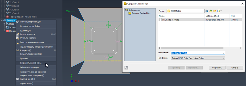

Вывод разверток листового металла в формате STEP. Результатом является простая твердотельная модель. Эскизы разверток могут быть включены в вывод и должны быть видимы для экспорта. Параметр «Сохранить копию как» доступен независимо от того, активна ли развертка.
Дополнительные сведения см. в разделе Развертка листового металла и Работа с разверткой в модели из листового металла.

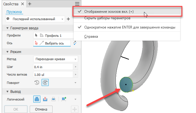

При использовании команды «Пружина» можно оставить эскиз траектории и профиля видимым после нажатия кнопки «Применить» для создания пружины. На панели свойств пружины в меню дополнительных параметров выберите Отображение эскиза вкл. (+).
Дополнительные сведения о функциях пружин см. в разделе Создание пружин.
Дополнительные сведения о панелях свойств см. в разделе Панели «Свойства».
