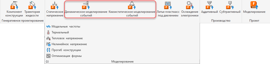

Выделено два типа моделирования событий: динамический и квазистатический, что позволяет оптимизировать рабочий процесс передачи данных из Inventor в Fusion 360.
Динамическое моделирование событий
Это моделирование позволяет определить, как проект реагирует на быстрое изменение зависящих от времени нагрузок и зависимостей, включая большие деформации, начальные скорости, контакт и воздействие. Используется для высокоскоростных событий, таких как столкновения, ускорения и быстро меняющиеся нагрузки, вызванные контактом.
Квазистатическое моделирование событий
Это моделирование определяет статическое напряжение и деформации в сборках с одной или несколькими деталями, где требуется нелинейное поведение материала. Благодаря этому он подходит для случаев значительного движения, когда условия контакта переходят от одной детали к другой.

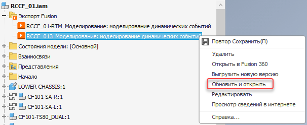

У моделей, отправленных в Fusion 360, имеется узел обозревателя в папке «Экспорт Fusion» обозревателя модели Inventor. В этой версии можно обновить и открыть модель в Fusion 360 одним щелчком мыши. В контекстном меню узла обозревателя (щелчок правой кнопкой мыши) выберите Обновить и открыть.

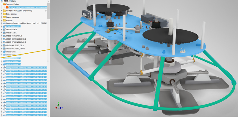

Для просмотра компонентов, включенных в набор данных экспорта Fusion, выберите узел обозревателя в папке, и включенные компоненты будут выделены в обозревателе и в рабочей области.
