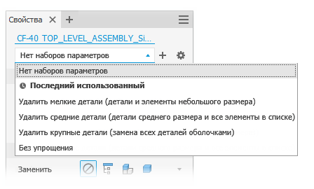

Предварительные настройки
Наборы параметров используют единицы длины из параметров документа. При создании пользовательских наборов параметров на основе встроенных наборов используются единицы, назначенные при выполнении команды «Новый набор параметров», единицы из параметров документа не используются.
Дополнительные сведения см. в разделе Работа с наборами параметров.

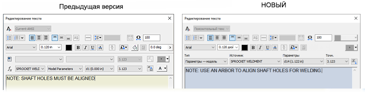

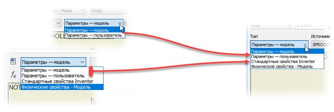

Команда «Поворот текста» перемещена на одну строку вверх
Команда «Рамка текста» перемещена на одну строку вверх
Команда «Текстовая рамка» (только для эскизного текста) перемещена влево от элемента управления «Цвет»
Команда «Список обозначений» перемещена вверх вместе с другими элементами управления форматированием
Дополнительные сведения см. в разделе Справка по форматированию текста.
Дополнительные сведения об эскизном тексте см. в разделе Работа с эскизами.

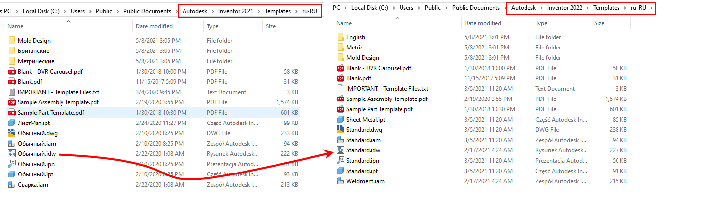

Начиная с выпуска Inventor 2022, во время установки всем шаблонам присваивается имя «Standard.idw». Это изменение касается локализованных версий Inventor. Для использования локализованных шаблонов, созданных в версиях Inventor, предшествующих выпуску 2022, рекомендуется задать старым шаблонам имя «Standard.idw» в рамках процесса переноса шаблонов. Например, измените имя файла «Обычный.idw» на «Standard.idw».

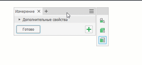

Интерфейс и подсказки для команды «Выделить новое» усовершенствован, чтобы сделать работу с командой более простой и понятной.
Дополнительные сведения см. в разделе Выделение новых и обновленных команд и параметров элементов на панели свойств.
