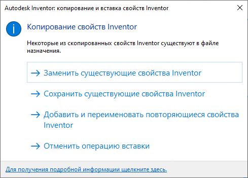

Вкладка «Прочие» окна «Свойства Inventor»
Можно копировать и вставлять одно или несколько пользовательских свойств Inventor в процессы моделирования.
Если при вставке свойств в другой процесс моделирования имеются дубликаты, выводится запрос на выполнение требуемого действия:
Дополнительные сведения см. в разделе Работа со свойствами Inventor в файлах или шаблонах.

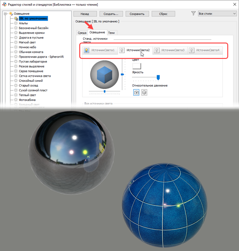

Визуализация с помощью графического процессора
Визуализация с помощью графического процессора теперь поддерживает использование стандартного освещения IBL.
Дополнительные сведения см. в разделах Стили освещения и Работа со стилями освещения.

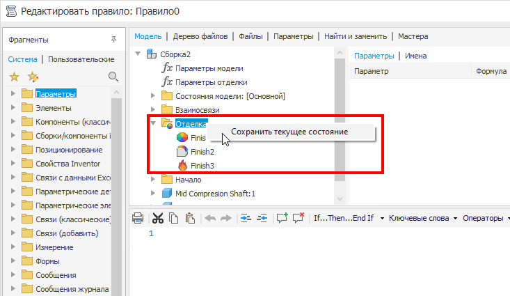

Усовершенствования в iLogic
Добавлен узел обозревателя отделки
Если в документе есть элемент «Отделка», узел обозревателя отделки теперь доступен в редакторе правил iLogic на вкладке «Модель». Щелкните правой кнопкой мыши узел и выберите «Сохранить текущее состояние», чтобы сохранить определение. В разделе «Сборки» выберите узел «Отделка», чтобы сохранить все определения.

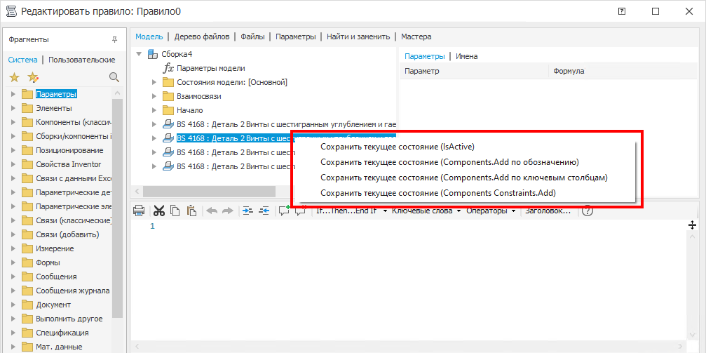

Сохранение текущего состояния деталей Библиотеки компонентов
В редактор правил iLogic добавлен новый параметр для сохранения текущего состояния деталей Библиотеки компонентов. Вместо сохранения обозначения, редактор получает ключевые значения и предоставляет код со списком имен и значений. Это упрощает задание отдельных значений, избавляя от необходимости объединять их в одном обозначении.
Щелкните правой кнопкой мыши компонент Библиотеки компонентов в редакторе правил, чтобы отобразить и использовать новый параметр «Сохранить текущее состояние (Components.Add by Designation)». Обратите внимание, что этот параметр доступен только в сборках.
