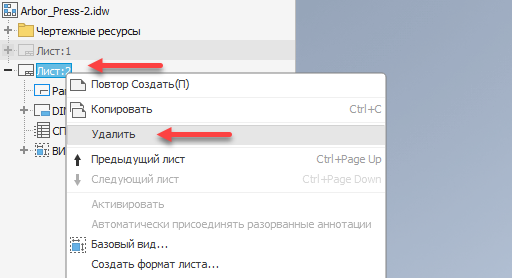

Удаление листов с помощью клавиши DELETE
При удалении листов в дополнение к существующей команде «Удалить», доступной в контекстном меню, теперь можно использовать клавишу DELETE. Обратите внимание на то, что раньше эта команда называлась «Удалить лист».
Дополнительные сведения см. в разделе Работа с шаблонами чертежей, листами и форматами листов.

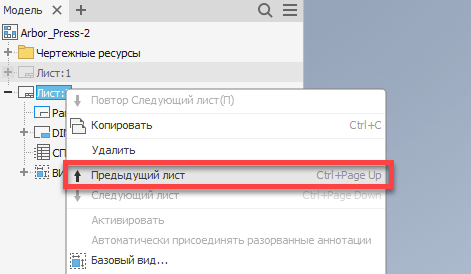

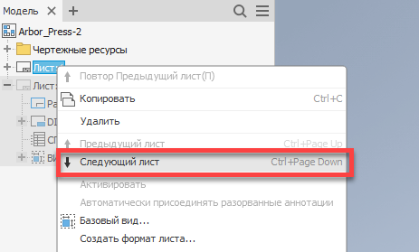

Обзор нескольких листов
В более ранних версиях Inventor для активации листа требовалось дважды щелкнуть его. Теперь можно просмотреть несколько листов чертежа с помощью команд «Следующий лист» или «Предыдущий лист», начиная с выбранного листа. При необходимости можно назначить этим командам клавиши быстрого вызова.
Дополнительные сведения о листах чертежа см. в разделе Работа с шаблонами чертежей, листами и форматами листов.
