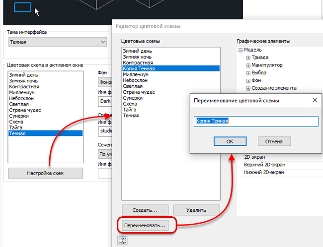

Параметры приложения — вкладка «Цвет»
Переименование пользовательских цветовых схем в редакторе.
Дополнительные сведения см. в разделе Адаптация цветовой схемы.

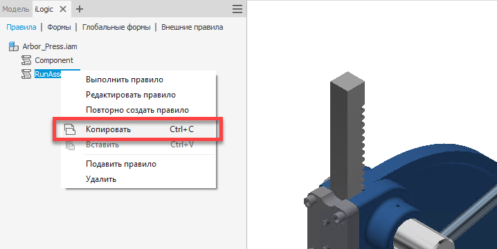

Копирование и вставка правила в обозревателе iLogic
Теперь операции копирования и вставки правил в обозревателе iLogic стали гораздо проще. Можно непосредственно выбрать правило iLogic в обозревателе, использовать команду «Копировать» в контекстном меню и вставить его в другую деталь или сборку.
Кроме того, можно вставить правило в тот же документ на вкладке «Правила».
Дополнительную информацию см. в разделе Работа с правилами в iLogic.
