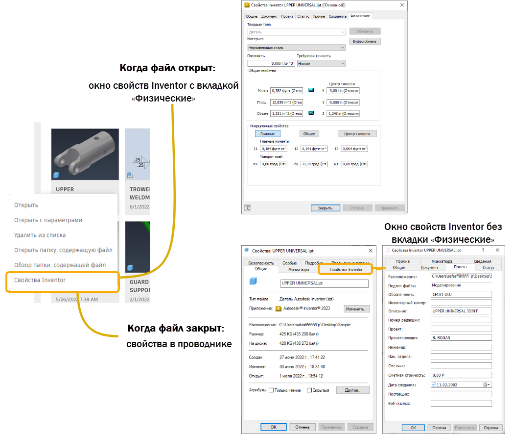

Улучшенная главная страница
Отображение свойств Inventor выбранного открытого документа с помощью параметра «Дополнительно» на исходной карточке. Щелкните правой кнопкой мыши и выберите «Свойства Inventor». Это диалоговое окно включает вкладку физических свойств. Если выбранный документ закрыт, откроется диалоговое окно свойств в проводнике. В диалоговом окне «Свойства» можно перейти на вкладку «Свойства Inventor» для просмотра свойств Inventor, кроме физических свойств.

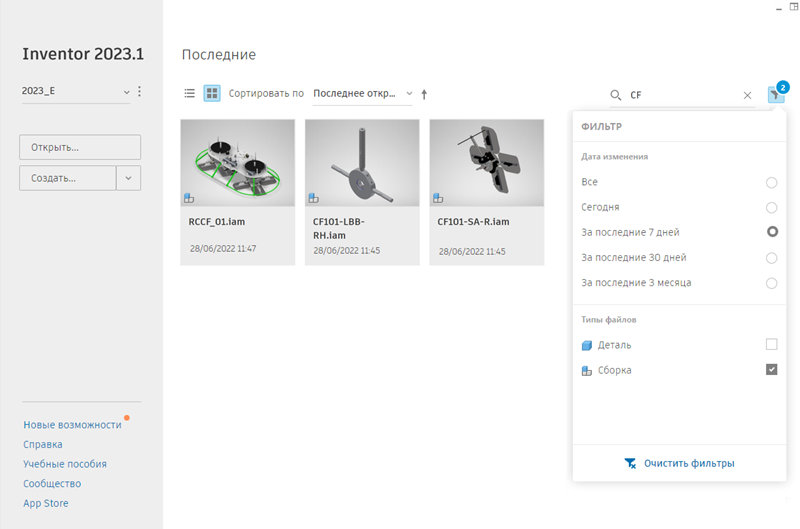

Можно выполнить поиск в списке последних документов, соответствующих заданным критериям.
  • Результаты отображаются по мере ввода буквенно-цифровых значений.
  • Нажмите X, чтобы отменить поиск и удалить введенные значения.

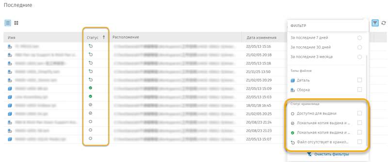

Доступна фильтрация списка последних документов и результатов поиска с использованием стандартных фильтров. Можно фильтровать файлы по типам, дате изменения и быстро очищать критерии фильтрации.
При использовании Vault также можно выполнить фильтрацию по статусу хранилища.

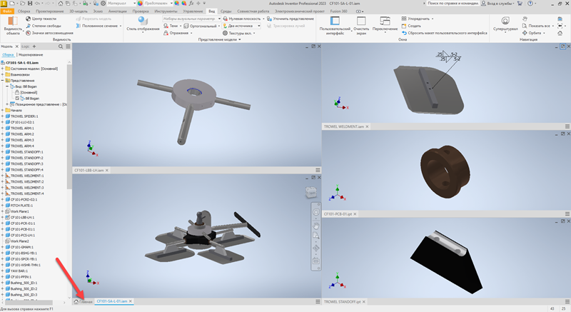

Вкладка Главная больше не задействуется при использовании инструментов упорядочения окон. Этот процесс включает только открытые модели и интерактивные учебные пособия.

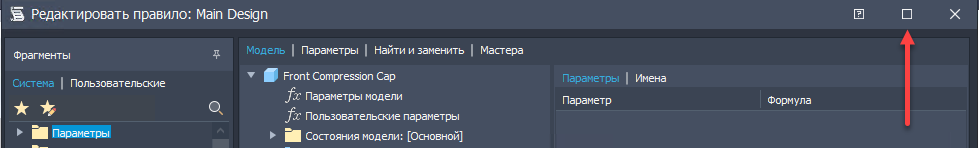

Кнопка «Развернуть» в редакторе iLogic
Теперь можно развернуть окно редактора правил iLogic, чтобы было проще редактировать правила.

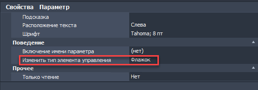

При добавлении параметра «Истина» или «Ложь» в форму iLogic по умолчанию устанавливается значение «Флажок»
При добавлении параметра «Истина» или «Ложь» в форму iLogic для параметра «Тип элемента управления» теперь по умолчанию устанавливается значение «Флажок».

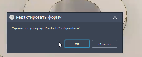

Окно подтверждения удаления формы iLogic
При удалении глобальной или внутренней формы iLogic теперь отображается диалоговое окно для подтверждения того, что требуется удаление формы.

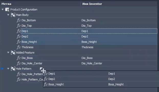

Поддержка перетаскивания нескольких выбранных элементов в редакторе форм
Теперь в редакторе форм iLogic можно выбрать несколько объектов и перетащить их в другое место.
Чтобы перетащить группу, выберите родительскую группу. Можно выбрать несколько групп, нажав и удерживая клавишу CTRL. Нельзя выбрать и группу, и отдельные элементы, входящие в нее.
Для реструктуризации выберите несколько элементов (или элементов управления формы) с помощью клавиши SHIFT. Выбранные элементы сохранят свой порядок.

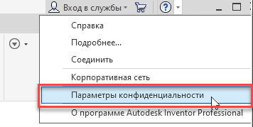

Параметры конфиденциальности в раскрывающемся меню «Справка»
Элемент «Анализ использования настольных приложений» в раскрывающемся меню «Справка» был переименован в «Параметры конфиденциальности».
