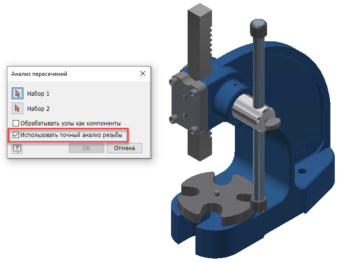

Отключение расширенного анализа глубины резьбы для анализа пересечений
При создании отверстий с резьбовым элементом резьба не всегда располагается от начала до конца отверстия. Это приводит к возникновению пересечений в проекте. Теперь можно исключить расширенный анализ глубины резьбы. Для этого снимите флажок «Использовать точный анализ резьбы» в диалоговом окне «Анализ пересечений».
Дополнительные сведения см. в разделе Анализ пространственных пересечений компонентов.

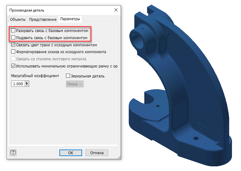

Параметры разрыва и подавления связи
Теперь имеется возможность подавить связь между базовым компонентом и упрощенной деталью. В раздел «Дополнительные параметры» диалогового окна «Упрощение» добавлен новый параметр «Разорвать связь».
Кроме того, при создании производных деталей или сборок можно подавить или разорвать связь между базовым компонентом и производной деталью или сборкой, используя новые флажки.
Подробные сведения см. в разделах Создание упрощенной детали из сборки, Создание производной детали или сборки и Справочная информация по созданию деталей.

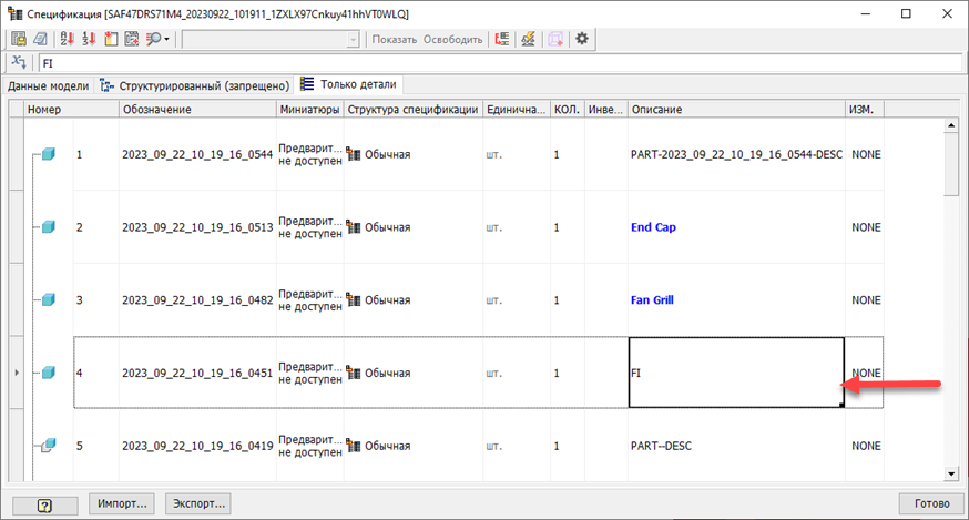

Переопределение свойств Inventor для связанных файлов AnyCAD в спецификации
Редактирование свойств Inventor для импортированных моделей стало проще: можно переопределять стандартные и пользовательские свойства Inventor для связанных файлов AnyCAD непосредственно в спецификации.
