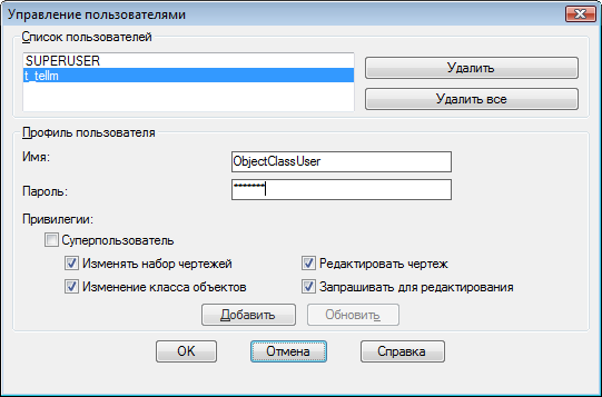

Создание пользователя
  1. Выберите последовательно вкладку "Настройка карты"панель "Карта" найти"Управление пользователями". найти
    Если в организации назначен другой суперпользователь, попросите его выполнить эти действия.
    найти
    Если вы не можете войти как суперпользователь, выполните вход в качестве нового пользователя с правом создания классов объектов.
  2. Укажите новое имя пользователя и пароль.
  3. Присвойте новому пользователю все полномочия, кроме полномочий суперпользователя, а затем нажмите кнопку "Добавить".
  4. Нажмите кнопку "ОК".
