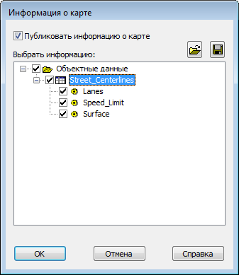

В этом упражнении нужно задать параметры публикации DWF, которые определяют данные объекта для публикации вместе с картой. После этого карта будет опубликована в файл DWF.
Задание параметров публикации
При выборе элемента "Street_Centerlines" автоматически выбираются все элементы под ним.
Операция публикации в DWF выполняется с использованием файла XML.
