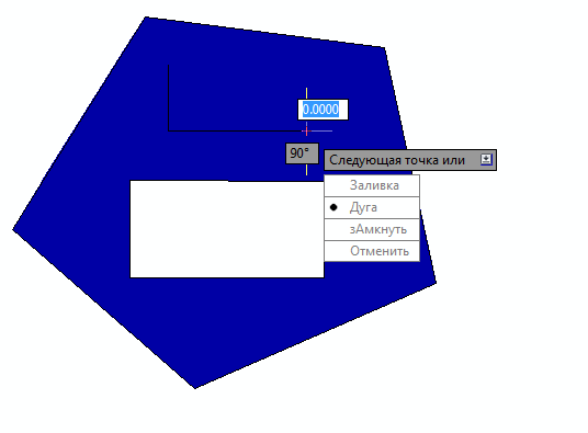

Для опытных пользователей AutoCAD интерфейс командной строки является кратчайшим путем к созданию объектов и указанию свойств. В инструментарий AutoCAD Map 3D рядом с курсором отображается командный интерфейс. Этот интерфейс называется динамическим вводом. Более раннее окно командной строки скрыто по умолчанию, но его можно открыть в любой момент.
С помощью динамического ввода можно
Пример динамического ввода
При скрытой командной строке становятся невидимыми подробные сведения о некоторых командах. Для доступа к этой информации выведите командную строку, нажав на клавиатуре клавиши CTRL+9.
