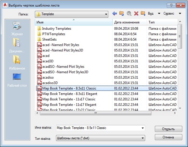

Откройте существующий шаблон альбома карт и начните его настройку с определения принтера или плоттера.
Назначение принтера или плоттера шаблону альбома карт
"Открыть"
"Чертеж".
В инструментарий AutoCAD Map 3D автоматически откроется папка Template.
Прокрутите список шаблонов примерно до половины и выберите первый шаблон альбома карт.

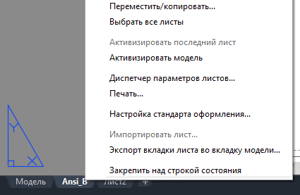

Правой кнопкой щелкните вкладку листа для альбома карт и выберите "Диспетчер параметров листов".
