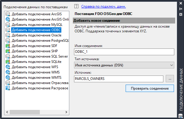

Определите новое подключение в окнеПодключение данных. Не добавляйте на карту никаких слоев определенных классов элементов из источника ODBC. При подключению к источнику ODBC вся информация автоматически становится доступной для программы инструментарий AutoCAD Map 3D.
В этом упражнении используются источник ODBC, созданный в разделе Упражнение 1. Установка подключения ODBC для базы данных Microsoft Access, и карта, созданная в разделе Урок 1. Подключение к данным участка.
Подключение к базе данных Access из программы инструментарий AutoCAD Map 3D
Подключиться к данным.
Подключитесь к созданном ранее источнику данных ODBC, но не нажимайте кнопку "Добавить на карту".
Не нажимайте кнопку "Добавить на карту". Источник ODBC не содержит пространственных данных, поэтому добавлять на карту нечего. инструментарий AutoCAD Map 3D имеет автоматический доступ ко всем непространственным данным при подключении к их источнику.
