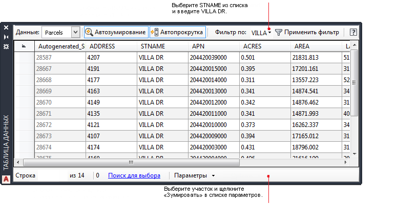

  3. В Диспетчере отображения выберите слой земельных участков и нажмите "Таблица".
  4. Выберите в «Таблице данных» в списке «Фильтровать по» поле STNAME и введите текст VILLA DR.
    Слово "Drive" необходимо вводить в сокращенном виде.
  5. Нажмите кнопку Применить фильтр, чтобы показать только участки на улице Вилла Драйв.
    Использование таблицы данных для фильтрации видимых участков
  6. Включите параметр Автозумирование.
    Эта кнопка выделяется, когда параметр включен.
  7. Чтобы выбрать земельный участок, щелкните крайнее левое темно-серое поле в его строке.
    Прим.: Прокрутите таблицу данных влево, чтобы увидеть поля первого столбца.
    Выбранный участок будет приближен функцией инструментарий AutoCAD Map 3D.
  8. Запишите номер в поле "Autogenerated_SDF_ID", поскольку он потребуется позднее.
    Прим.: Также можно выполнить расширенный поиск. Выберите последовательно вкладку "Главная"панель "Данные""Поиск". найти Эта функция позволяет выполнить запрос слоя, задав логическое условие, например ACRES > 1, для поиска участков, площадь которых больше одного акра. Теперь на карте будут отображены только те объекты, которые соответствуют запросу.
