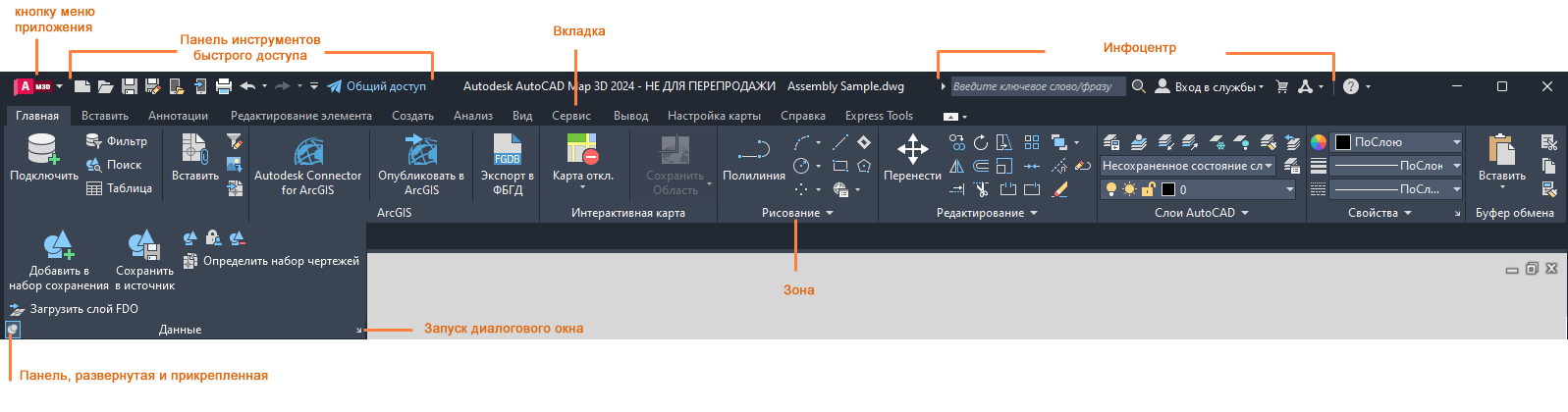

В инструментарий AutoCAD Map 3D вкладки, расположенные в верхней части окна приложения, называются лентой.
Вкладки представляют собой горизонтальные меню. Нажмите на вкладку, чтобы увидеть связанные с ней команды. Наборы связанных команд сгруппированы в панели. Щелкните значок команды на панели, чтобы выбрать команду. Заголовки панелей со стрелкой вниз содержат дополнительные параметры. Если рядом с заголовком панели есть стрелка в нижнем правом углу, для этой панели предусмотрено диалоговое окно.
При работе с лентой можно использовать следующие приемы.
Например, щелкните на панели Данные вкладки Главная в рабочем пространстве Планирование и анализ стрелку вниз.
Например, щелкните стрелку угла на панели Данные, чтобы открыть диалоговое окно Параметры AutoCAD Map 3D.
По умолчанию лента переключается на новую вкладку. Чтобы запретить переключение ленты, в командной строке введите ribboncontextselect.

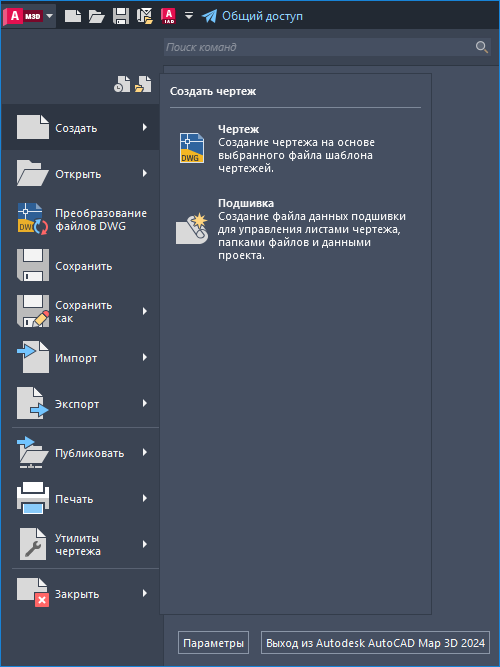

Меню приложения содержит поле поиска и команды для работы с файлами. При нажатии кнопки "Параметры" открывается диалоговое окно "Параметры AutoCAD", в котором можно управлять такими настройками, как цвет фона для карт.
Использование меню приложения
Последние документы можно просматривать в виде упорядоченного списка либо по размеру, типу или дате открытия. Можно выбрать большие или маленькие значки или картинки для любого списка.
Наиболее часто используемые команды можно поместить на панель инструментов быстрого доступа. Панель инструментов можно поместить в верхнюю часть окна приложения или прямо под лентой.
Настройка панели инструментов быстрого доступа
