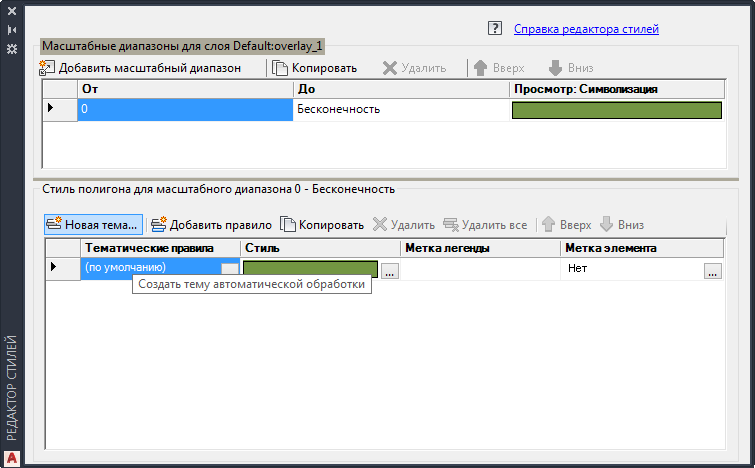

Тема – это тип стиля отображения. В каждом слое назначьте стили для геопространственных элементов.
Выберите "Новая тема", чтобы определить тему для слоя "Участки".
Для продолжения работы с этим учебным пособием перейдите к разделу Упражнение 2. Определение темы.
