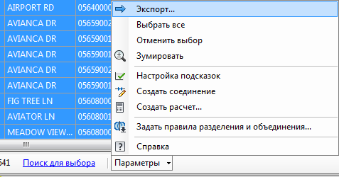

  3. Щелкните Параметры (внизу таблицы) и выберите Экспорт.
    Экспортируйте сведения о недвижимости из таблицы данных.
