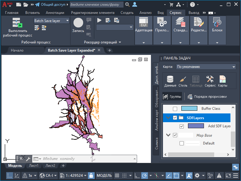

    В верхнем правом углу каждого этапа рабочего процесса появятся зеленые флажки. Эти флажки говорят об успешном выполнении действия.
  3. Закройте окно "Разработчик рабочего процесса", щелкнув крестик в строке заголовка.
    Слои добавляются на карту, а также в новую группу Диспетчера отображения. Появляется запрос имени и местоположения для файла DWG. Файлы .layer сохраняются в местоположение, указанное в действии.
Этап работы
Слои добавлены на карту и сохранены в созданной группе.
