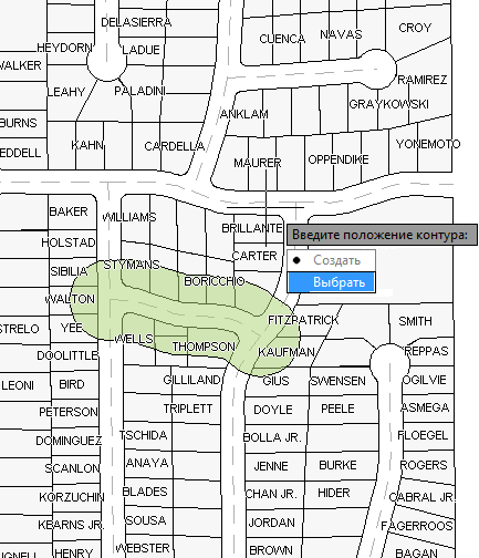

  4. В запросе Введите границу места нажмите Выбрать.
    Нажмите "Выбрать" в запросе. Щелкните буфер, чтобы выбрать его как условие местоположения.
  5. В запросе «Выбор объекта» щелкните полигон буфера.
  6. В диалоговом окне Сформировать запрос нажмите ОК.
