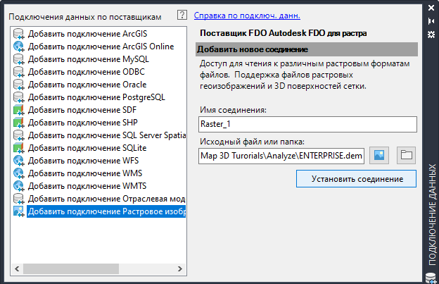

Добавление поверхности на карту
- Выберите последовательно
- В окне «Подключение данных» в группе «Подключения данных по поставщикам» выберите «Добавить подключение растрового изображения и поверхности» и щелкните
рядом с элементом «Исходный файл или папка».
- В диалоговом окне «Открыть» найдите файл ENTERPRISE.dem, выберите его и нажмите «Открыть».
Поищите этот файл в папке, в которую скопированы данные образцов.
- В диалоговом окне «Подключение данных» нажмите кнопку «Подключить».
Прим.: Системой координат для файла DEM является UTM27-10. инструментарий AutoCAD Map 3D автоматически преобразует данные из этой системы координат в систему координат, указанную для карты.
- Нажмите кнопку "Добавить на карту".
- Закройте окно "Подключение данных", чтобы просмотреть поверхность на карте.

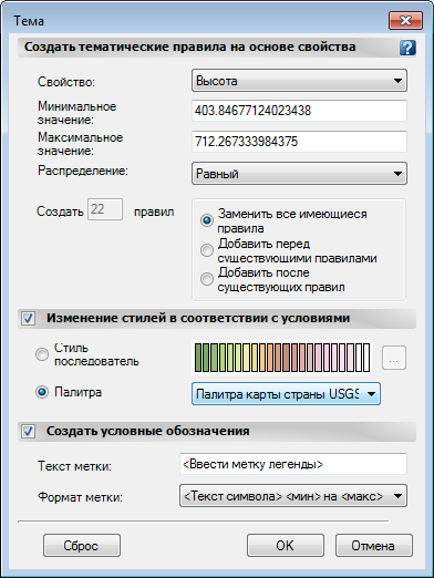

- В "Редакторе стилей" в группе "Стиль растра для масштабного диапазона 0 — Бесконечность" нажмите на стрелку вниз в поле "Стиль". Выберите значение "Тема" (даже если оно уже выбрано).
Сначала щелкните "Стиль" и затем — "Тема".
- В диалоговом окнеТема в разделеИзменение темы выберите Палитра и установите флажок Палитра карты страны USGS.
- Нажмите "OK", а затем "Применить". Закройте Редактор стилей.

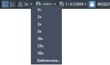

- Задайте преувеличение масштаба, чтобы более наглядно показать различие между отметками.
- На панели состояния ниже карты щелкните стрелку, рядом с элементом Увеличение вертикального масштаба.
- Выберите в списке25х.

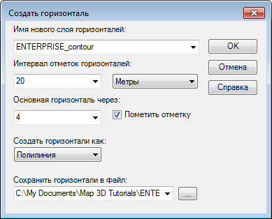

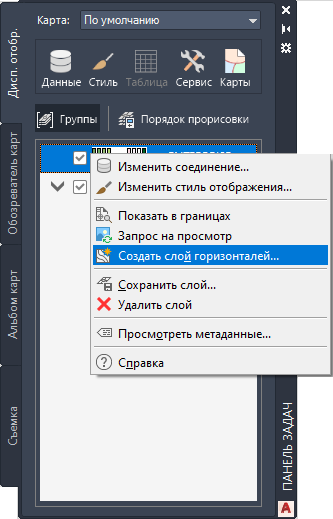

- На вкладке "Диспетчер отображения" щелкните правой кнопкой мыши слой поверхности и выберите "Создать слой горизонталей".
- В диалоговом окнеСоздать горизонтальв списке Интервал отметок горизонтали выберите значение 20.
- Для параметра «Единицы» задайте значение Метры.
- В списке Основная горизонталь через выберите 4. При этом каждая четвертая горизонталь будет отображаться полужирной.
- Установите флажок Пометить отметки. При этом будут помечены только основные (полужирные) горизонтали.
- Для параметра Создать горизонталь как выберите полилинию.
- Нажмите кнопку "ОК".

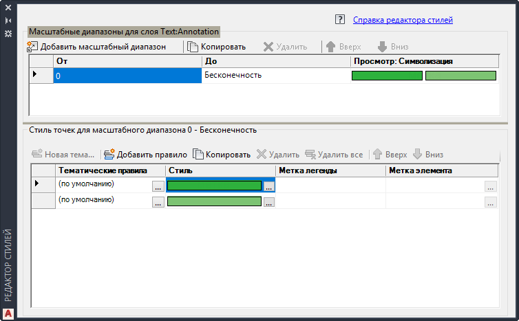

- Выберите слой горизонталей на вкладке "Диспетчер отображения" и нажмите кнопку "Стиль".
- В Редакторе стилей нажмите
рядом с пунктом «Метка элемента» для IsMajor=False.
- Нажмите кнопку "Добавить метку".
- Выберите "Уровень" в списке "Текстовое содержимое" для метки.
- Нажмите кнопку "Применить", а затем "Закрыть".
