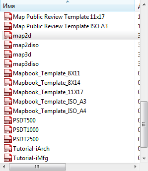

и выберите «Создать»
«Чертеж».
Выберите map2d.dwt
Этот файл является шаблоном AutoCAD и позволяет работать с двухмерными картами в инструментарий AutoCAD Map 3D.
