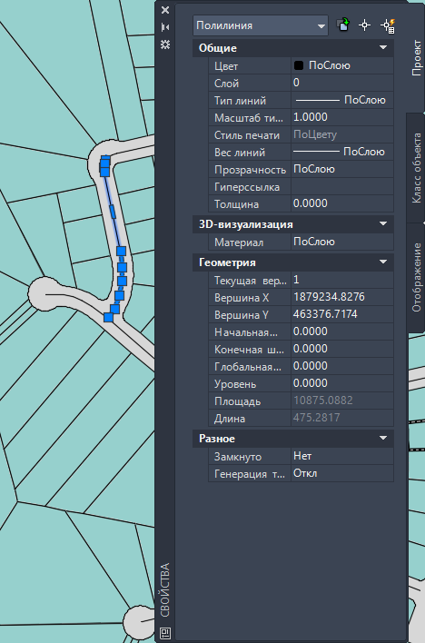

Слои чертежа файла DWG становятся классами элементов в новой схеме. Свойства данных объекта в чертеже определяют свойства для каждого класса элементов. Используйте палитру Свойства, чтобы посмотреть данные объекта.
В этом упражнении используется файл карты DWGMap.dwg, открытый в разделе Упражнение 1. Изучение исходных слоев чертежа.
Просмотр полей данных объекта
Используйте команды зумирования на вкладке "Вид".
"Палитры"
"Свойства". Розовые полилинии выделяют участки и содержат данные объекта, которые относятся к адресу, области, значению и т.д.
Отображаемые данные варьируются в зависимости от выбранной полилинии.
Красная линия отображает водовод. Обратите внимание, что цвет этой линии не является "ПоСлою". Внутри слоя цвет используется для отображения определенного типа водовода. В данном случае, он указывает размер. Красные водоводы имеют диаметр 26 – 48 дюймов (66 – 121 см).
Зеленая линия также является водоводом, но только другого размера. Зеленые водоводы имеют размер от 13 до 24 дюймов (33 – 60 см). Синие водоводы имеют размер от 1 до 12 дюймов (2,2 – 30 см).
Если отменить выбор всех объектов, на палитре "Свойства" в верхнем поле отображается строка "Текущего набора нет".
