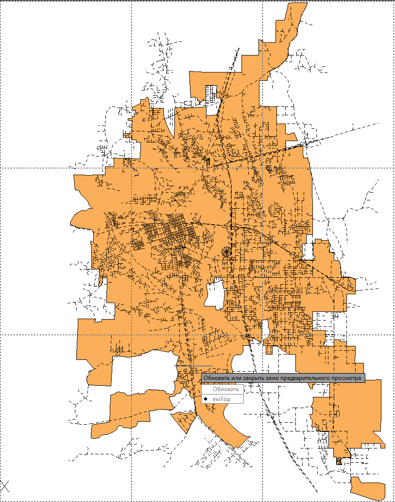

  1. В окне "Новый альбом карт", которое осталось открытым после предыдущего упражнения, нажмите "Просмотр фрагментов".
    В окне предварительного просмотра показывается, как карта делится на фрагменты.
  2. Завершив предварительный просмотр, нажмите клавишу Enter, чтобы выбрать параметр "вЫход" и вернуться в диалоговое окно "Новый альбом карт".

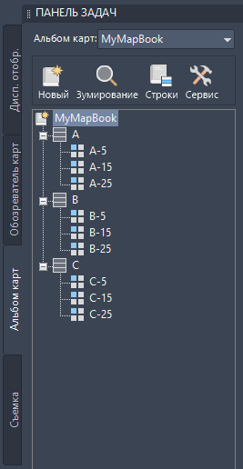

    В процессе создания альбома карт фрагменты добавляются на панель задач, и для каждого из них отображается вкладка листа.
    Каждая буква представляет строку фрагментов, а под ней перечислены пронумерованные фрагменты из этой строки.
    Для каждого фрагмента альбома карт создается отдельная вкладка листа.
