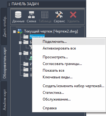

  3. На вкладке "Обозреватель карт" панели задач правой кнопкой мыши щелкните папку "Чертежи". Нажмите "Вставить".
    Подключите чертежи, находясь на вкладке "Обозреватель карт" панели задач.
