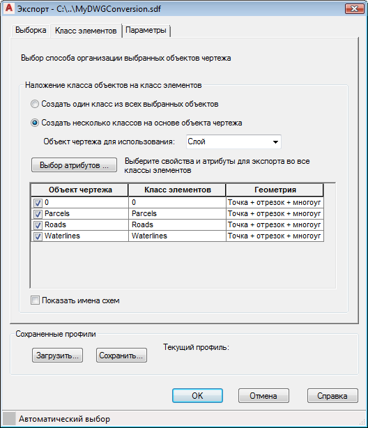

Упражнение 4. Экспорт слоев чертежа в файл SDF — наложение данных объекта на свойства класса элементов
На вкладке "Класс элементов" можно сопоставить свойства каждого слоя с итоговым классом элементов файла SDF. Также можно определить некоторые атрибуты как общие свойства: все полученные классы элементов будут иметь эти свойства. Например, "Толщина" и "Стиль" линии будет применена ко всем классам элементов. Можно также задать другие атрибуты для определенных классов элементов. Например, "Адрес" будет применен только к "Участкам".

  1. В диалоговом окне "Экспорт" на вкладке "Класс элементов" выберите "Создать несколько классов на основе объектов чертежа".
  2. В поле "Объект чертежа для использования" выберите "Слой".
    Таблица в диалоговом окне обновляется и отображает имена слоев и классов элементов, которые будут использоваться.
  3. Снимите флажок для слоя 0.
  4. Нажмите кнопку Выбрать атрибуты.

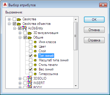

    Заданные здесь атрибуты назначаются каждому классу элементов в файле SDF. Поэтому следует выбирать только те атрибуты, которые подходят для всех классов. Например, можно выбрать общие свойства, которые включают в себя такие атрибуты, как "Толщина" линии, но не свойства данных объекта, определенных для каждого класса.
  5. В диалоговом окне "Выбор атрибутов" разверните элементы "Свойства объекта", "AcDbEntity" и "Общие".
  6. Установите флажки "Вес линии" и "Тип линии", затем нажмите кнопку "ОК".
    Разверните родительские элементы, чтобы выбрать подгруппу свойств.
  7. В диалоговом окне "Экспорт" в области сетки выберите ячейку "Класс элементов" для первого слоя "Участки".
    Появится кнопка справа от ячейки таблицы.
  8. Щелкните для ячейки "Класс элементов — Участки".
  9. В диалоговом окне Наложение свойств класса элементов — участки нажмите Выбрать атрибуты.
  10. Разверните элемент "Данные объекта" и установите флажок "Участки".
    Итоговый класс элементов "Участки" будет иметь поля данных объекта для слоя "Участки", но не для других слоев.
  11. Нажмите кнопку"ОК" дважды для возврата на вкладку "Класс элементов".
  12. Щелкните ячейку "Геометрия" для слоя "Участки" и измените строку на "Полигон".
  13. Повторите шаги 6-11 для оставшихся двух классов, используя следующую таблицу как руководство.
    Свойство чертежа "Класс элементов" Геометрия
    Дороги Дороги Линия
    Водоводы Водоводы Линия
  14. Оставьте диалоговое окно "Экспорт" открытым для следующего упражнения.
Для продолжения работы с этим учебным пособием перейдите к разделу Упражнение 5. Экспорт слоев чертежа в файл SDF - наложение свойств чертежа на свойства класса элементов.
