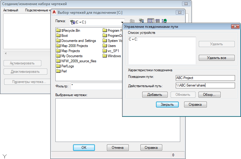

Псевдоним диска позволяет нескольким пользователям использовать один и тот же путь для чертежа, сохраненного на общем диске. Таким образом, каждый пользователь может назначить для диска свою букву.
Определения псевдонима пути
«Добавить данные чертежа»
«Подключить исходные чертежи».
Имя должно начинаться с символа, и для имени разрешены только алфавитно-цифровые символы (включая дефис и символ подчеркивания) и не разрешены пробелы или двоеточия. Например, можно выбрать псевдоним TutorialData.
В диалоговом окне "Управление псевдонимами пути" введите имя для псевдонима и представляемый им фактический путь.
В данном примере используйте путь к папке, в которую скопированы файлы учебного пособия.
Теперь местоположение чертежа связано с псевдонимом пути. Чтобы открывать чертежи в этой папке, больше не требуется вводить других псевдонимов.
