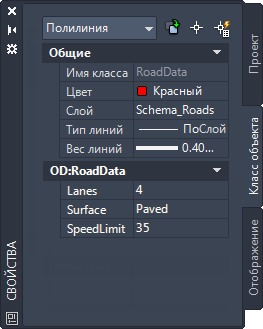

При создании объекта с помощью классификации объектов ему автоматически присваиваются свойства и значения класса объектов. Классификация обеспечивает согласованность и задает стандарты чертежа.
Вкладка "Класс объектов" палитры "Свойства" содержит свойства, связанные с классом выбранного объекта.

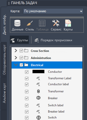

Подписчики инструментарий AutoCAD Map 3D могут бесплатно скачать инструментарии для определенной отрасли. Эти наборы инструментов позволяют ускорить процесс классификации.

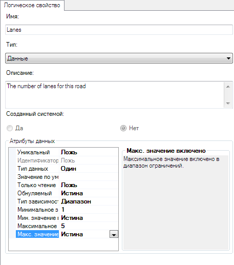

Для элементов FDO используются схемы для определения их классов и свойств. Схема — это набор классов элементов. У каждого класса элементов есть свойства, которые описывают его представителей.
С классами элементов можно выполнить следующие действия:
Воспользуйтесь "Редактором схемы" для создания или редактирования свойств в классе элементов.
