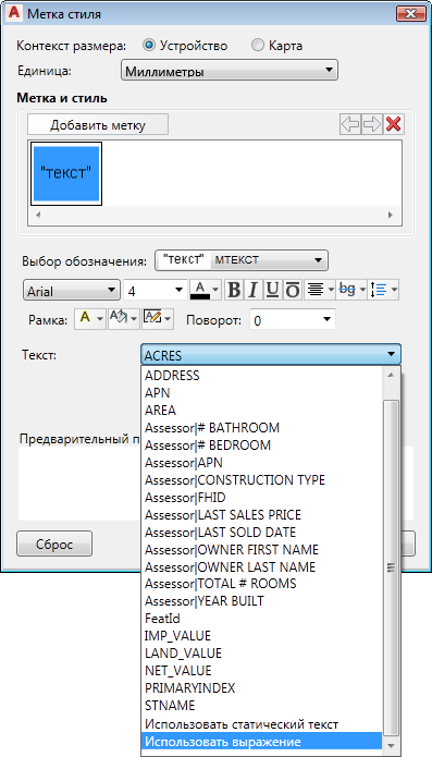

  2. В диалоговом окне Метка стиля выберите Добавить метку.
  3. В списке Текстовое содержимое выполните прокрутку вниз и выберите Использовать выражение.
    Для определения текста меток можно использовать выражение.
  4. Для создания двухстрочной метки введите CONCAT ( ADDRESS , '\P', STNAME )
    Оператор Concat сочетает несколько свойств и использует аргумент '\P' для вставки разрыва строки.
    Прим.: При работе с расширенными стилями используйте '\P', а для стандартных стилей используйте '\n'. Проверьте, что используется правильный регистр.
