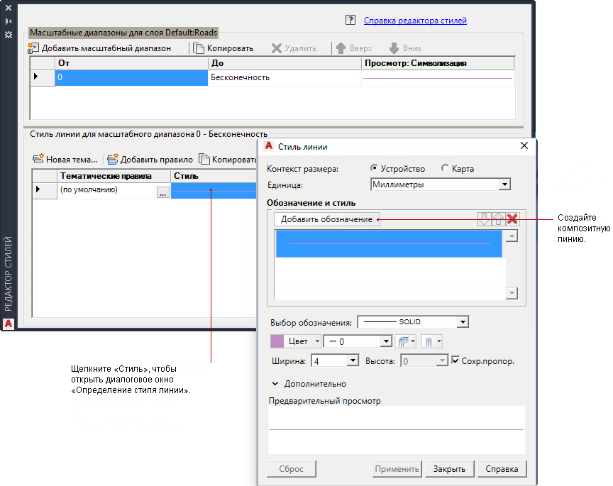

  5. На вкладке "Диспетчер отображения" выберите слой дорог и нажмите "Стиль".
    Прим.: Если окно Редактор стилей закреплено, чтобы отобразить его, наведите на него курсор. Оно может располагаться в левой части окна приложения.
  6. В Редакторе стилей выберите поле "Стиль".
  7. В диалоговом окне "Стиль линии" выберите команду "Добавить обозначение".
    Для сочетания стилей линий используйте функцию "Добавить обозначение".
  8. Выполните следующие действия:
    • Установите для параметра Единица значение "Миллиметры".
    • Установите толщину линии, равную 2.
    • Задайте черный цвет (если используется другой цвет).
    Это нижняя линия композитного стиля.
