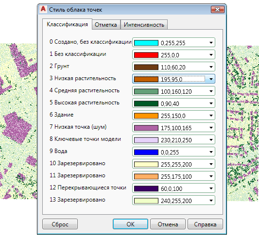

Создание стиля для данных облака точек
Определите стиль данных
облака точек на основе классификации, уровня, интенсивности LiDAR и значений RGB.
Определение стиля облаков точек на основе классификации
