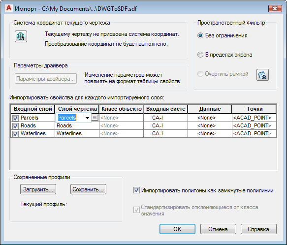

Импорт данных
Вместо подключения к данным их можно импортировать. При импортировании происходят разрывы соединения с источником, и выполняется добавление мгновенного снимка данных на карту. Если после этого данные будут изменены, изменения отобразятся на карте только после повторного импортирования данных. Обновить импортированные данные в источнике невозможно. Аналогично экспортируются только текущие данные. Связь с реальными данными утрачивается.
Во время импорта данных их можно структурировать на карте. Назначьте данные слоям или классам объектов. Добавьте данные атрибута в таблицы данных объекта. Назначение системы координат. Укажите, что точки поступают в форме точек, текста или блоков.
Имеется возможность чтения, записи и преобразования данных из одного стандартного формата в другой.

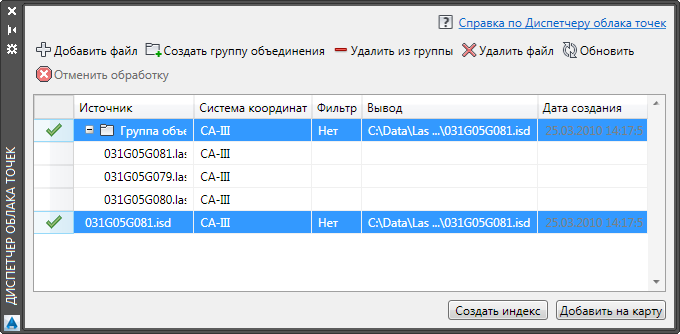

Добавление данных облака точек
Добавьте данные облака точек из файлов LiDAR Aerial Survey (.LAS) или файлов ASCII (.XYZ).
Использование Диспетчера облака точек для добавления данных облака точек
